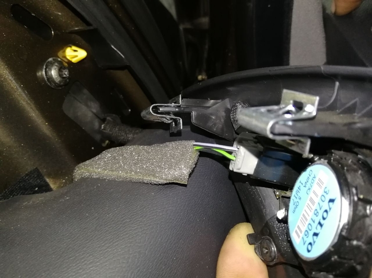

· #15 Опубликовано 3 октября, 2017 Только что, brodskiy_pavel сказал: Модельный год - 2011. Произведен - 2010. @Volvo Car M1! Тут по моему по техжурналу работы есть. Там был такой про изоляцию зеркала заднего вида (в треугольнике) 4 пользователям понравился пост R-Жава на D2... Спасибо за Ваше внимание! Поделиться сообщением Ссылка на сообщение Поделиться на другие сайты
· #16 Опубликовано 3 октября, 2017 1 час назад, AndreyS сказал: @Volvo Car M1! Тут по моему по техжурналу работы есть. Там был такой про изоляцию зеркала заднего вида (в треугольнике) Да, был такой... Снимается треугольничек и проклеивается бутиловой лентой резиновое уплотнение. 6 пользователям понравился пост Официальный дилер VOLVO@volvocarm1 Поделиться сообщением Ссылка на сообщение Поделиться на другие сайты
· #17 Опубликовано 3 октября, 2017 1 час назад, AndreyS сказал: @Volvo Car M1! Тут по моему по техжурналу работы есть. Там был такой про изоляцию зеркала заднего вида (в треугольнике) Вот это очень похоже на правду! Поделиться сообщением Ссылка на сообщение Поделиться на другие сайты
· #18 Опубликовано 3 октября, 2017 1 час назад, brodskiy_pavel сказал: Вот это очень похоже на правду! Если так - надо делать! 1 пользователю понравился пост R-Жава на D2... Спасибо за Ваше внимание! Поделиться сообщением Ссылка на сообщение Поделиться на другие сайты
· #19 Опубликовано 11 октября, 2017 В 03/10/2017 в 21:00, AndreyS сказал: Если так - надо делать! Принимайте благодарность! Заехал на днях в Revolvo и там за 5 минут Александр провернул этот фокус с этим треугольником. Наконец-то стало тихо! 5 пользователям понравился пост Поделиться сообщением Ссылка на сообщение Поделиться на другие сайты
