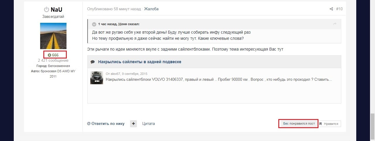

Эти рычаги по идеи меняются вкупе с задними сайлентблоками. Поэтому тема интересующая Вас тут
