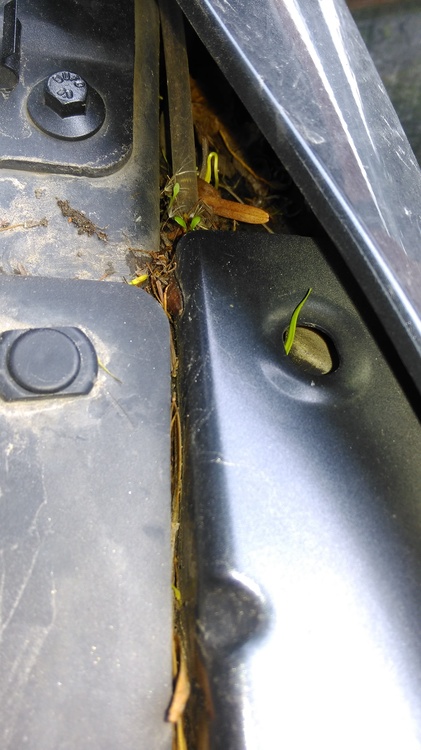

· #30 Опубликовано 27 ноября, 2017 56 минут назад, marsoio сказал: . // via Tapa Поделиться сообщением Ссылка на сообщение Поделиться на другие сайты
· #31 Опубликовано 27 ноября, 2017 (изменено) @marsoio, Вольва дает новую жизнь..... Деревца будут скоро цвести На самом деле это на рестайле такая фигня может быть, что видно мусор. Его, кстати, легко убрать рукой. На дорестайле там сквозная дырень и мусор летит в пространство подкрылка и скапливается там в большом количестве. Вон даже этот мусор впуск котла засасывает у некоторых. Рукой уже его не уберешь, нужно снимать локер и вычищать там всё. Изменено 27 ноября, 2017 пользователем jon 1 пользователю понравился пост Поделиться сообщением Ссылка на сообщение Поделиться на другие сайты
· #32 Опубликовано 27 ноября, 2017 [mention=5740]marsoio[/mention], Вольва дает новую жизнь..... Деревца будут скоро цвести На самом деле это на рестайле такая фигня может быть, что видно мусор. Его, кстати, легко убрать рукой. На дорестайле там сквозная дырень и мусор летит в пространство подкрылка и скапливается там в большом количестве. Вон даже этот мусор впуск котла засасывает у некоторых. Рукой уже его не уберешь, нужно снимать локер и вычищать там всё.Да, видел видос вольвошведена. Но у меня не все можно достать рукой. Дальше грабли мои не пролезают , а оно там лежит.До видео думал - неужкли крыло скидывать, чтоб грунт убрать оттуда. Как-то даже в голову не пришлр , что со стороны подкрылка можно подлезть. В скором времени так сделаю, если доступ у меня будет, как у него в видео- было бы супер.// via Tapa Поделиться сообщением Ссылка на сообщение Поделиться на другие сайты
