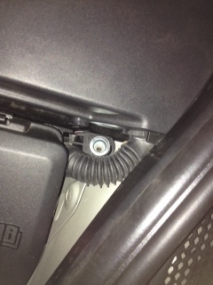

· #330 Опубликовано 25 августа, 2018 (изменено) @TABU, рядом с АКБ не нашёл ничего к чему мог бы прицепится, провода у зарядника короткие ( добавлено через 1 минуту @Бес, кроме самой машины никакой нагрузки нет, а по заряду - попробую у кого нить найти тестер и проверить. Изменено 25 августа, 2018 пользователем nonexist Поделиться сообщением Ссылка на сообщение Поделиться на другие сайты

· #334 Опубликовано 26 августа, 2018 @nonexist, 1 пользователю понравился пост Поделиться сообщением Ссылка на сообщение Поделиться на другие сайты
· #335 Опубликовано 26 августа, 2018 @Mihana, спасибо, сейчас попробую. 1 пользователю понравился пост Поделиться сообщением Ссылка на сообщение Поделиться на другие сайты
· #336 Опубликовано 26 августа, 2018 У меня старый советский зарядник, только немного доработанный. Ток реально просто жрет на подборе PINа в среднем 6-7 Ампер. Подключал "+" на "+" аккумулятора, а "-" на кузов. Болт на кузове для "-" Mihana тебе показал. Да и с VDSH возится лучше с подключенной зарядкой. Поделиться сообщением Ссылка на сообщение Поделиться на другие сайты
