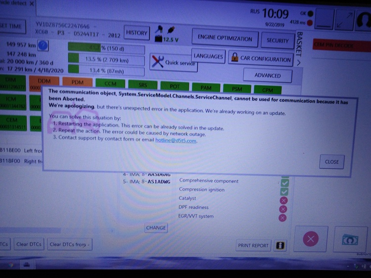

· #1062 Опубликовано 27 ноября, 2019 1. restarting the application. This error can be already solved in the update. 2. Repeat the action. The error could be caused by network outage. 3. Contact support by form or email hotline@d5t5.com 1. Перезапуск приложения. Эта ошибка уже может быть решена в обновлении. 2. Повторите действие. Ошибка может быть вызвана отключением сети. 3. Обратитесь в службу поддержки по форме или электронной почте hotline@d5t5.com Закрывал ВДАШ, открывал снова, пробовал - начинает читать и error-1215... Закрывал ВДАШ, глушил машину, включал зажигание положение II... Машину читает - после попытки чтения ЕСМ куча ошибок, стирает их, но при повторной попытке чтения - error-1215 Поделиться сообщением Ссылка на сообщение Поделиться на другие сайты
· #1063 Опубликовано 27 ноября, 2019 Бала такая ошибка при взломе пин. На следующий день, всё было хорошо ). Перезагрузить ноут или дождитесь завтра)) 1 пользователю понравился пост Поделиться сообщением Ссылка на сообщение Поделиться на другие сайты
· #1064 Опубликовано 27 ноября, 2019 @VaN1010, Неужели вы не видите, что это совершенно другая ошибка??? @Бес, А вот у меня была ровно такая же. И это скорее всего хреновый DICE, так мне чехи сказали. Я просто много-много раз перезапускал дешифровку ПИНа и в конце, когда я совсем замучался и хотел всё бросить, ПИН был расшифрован. Поделиться сообщением Ссылка на сообщение Поделиться на другие сайты
· #1065 Опубликовано 27 ноября, 2019 Пин подобран. Возможно 1215 какая-то общая ошибка. Поделиться сообщением Ссылка на сообщение Поделиться на другие сайты
· #1066 Опубликовано 27 ноября, 2019 Hello, thank you for your message. I see, that your key is quite far decoded. But the read error 1215 means, that the communication failed. úThat could be chinese clone of DiCE, bad USB cable, bad OBD cable, bad contact or something not original connected into the car. Try reconnect everything and try again. Have a nice day! Ladislav Motl +420 602 81 82 80 LM@D5T5.com Поделиться сообщением Ссылка на сообщение Поделиться на другие сайты
· #1067 Опубликовано 27 ноября, 2019 (изменено) Хм... Спасибо. Я им тоже написал. Посмотрим, что скажут. Но я готов сейчас бежать и пробовать - у меня Дайс через разветвитель был подключен. Но вот что интересно: ВДАШ спокойно читает машину и все блоки видит, так же я клонировал ключ. Проблем не было. Изменено 27 ноября, 2019 пользователем Бес Поделиться сообщением Ссылка на сообщение Поделиться на другие сайты
· #1068 Опубликовано 28 ноября, 2019 А вот нифига... И напрямую, и накривую, и комп перезагружал, и пары протирал - нифига. Чехи молчат... Поделиться сообщением Ссылка на сообщение Поделиться на другие сайты
· #1069 Опубликовано 3 декабря, 2019 В 28.11.2019 в 22:09, Бес сказал: Чехи молчат... Попробовал в фейсе им написать, а хрена там: в фейсе саппорт не работает, пишите на хотлайн, отвечаем как правило в течение 24 часов. Прошло-то заметно больше.... Поделиться сообщением Ссылка на сообщение Поделиться на другие сайты

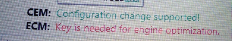

· #1071 Опубликовано 5 декабря, 2019 (изменено) В 27.11.2019 в 21:57, Бес сказал: 1. restarting the application. This error can be already solved in the update. 2. Repeat the action. The error could be caused by network outage. 3. Contact support by form or email hotline@d5t5.com 1. Перезапуск приложения. Эта ошибка уже может быть решена в обновлении. 2. Повторите действие. Ошибка может быть вызвана отключением сети. 3. Обратитесь в службу поддержки по форме или электронной почте hotline@d5t5.com Закрывал ВДАШ, открывал снова, пробовал - начинает читать и error-1215... Закрывал ВДАШ, глушил машину, включал зажигание положение II... Машину читает - после попытки чтения ЕСМ куча ошибок, стирает их, но при повторной попытке чтения - error-1215 добавлено через 0 минут В 02.11.2019 в 09:27, itIgorek сказал: @Бес, блок управления двигателем клонировал. на ebay приобрел бу и в него клонировал свой, для экспериментов с прошивками. тк свою имеющуюся авторскую прошивку терять не хотел Смотрите что написали. Hello, sorry, but ECM can not be cloned via OBD, because it is PIN locked. We can do that only on the bench. Have a nice day! Здравствуйте, извините, но ECM не может быть клонирован через OBD, потому что он заблокирован PIN-кодом. Мы можем сделать это только на скамейке. Хорошего дня! Изменено 5 декабря, 2019 пользователем Бес Поделиться сообщением Ссылка на сообщение Поделиться на другие сайты

· #1073 Опубликовано 5 декабря, 2019 (изменено) Можно было и не пытаться даже. Я думаю такая запись есть у всех во VDASH Она как раз и говорит о ключе в ECM, который нужно обойти НА СКАМЕЙКЕ, т.е. разборка блока и прошивка Изменено 5 декабря, 2019 пользователем faeton701 Поделиться сообщением Ссылка на сообщение Поделиться на другие сайты
· #1074 Опубликовано 5 декабря, 2019 20 минут назад, faeton701 сказал: Я думаю такая запись есть у всех во VDASH Блин.... А почитать? добавлено через 0 минут В 02.11.2019 в 09:27, itIgorek сказал: @Бес, блок управления двигателем клонировал. на ebay приобрел бу и в него клонировал свой, для экспериментов с прошивками. тк свою имеющуюся авторскую прошивку терять не хотел Поделиться сообщением Ссылка на сообщение Поделиться на другие сайты
