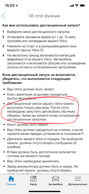

· #46 Опубликовано 19 февраля, 2018 (изменено) 2 часа назад, ShamanJC сказал: включил климат судя по описанной вами комплектации: Т5 + пакет ЗИМНИЙ - стояночного обогревателя (аналог webasto) у вас в автомобиле нет, поэтому выставлять таймеры климат-контроля в режиме парковки бессмысленно. Для этого нужно было заказывать пакет ЗИМНИЙ ПЛЮС. А вот при наличии стояночного обогревателя все как раз как на картинке, по крайней мере что касается стёкол, проверено не раз лично на предыдущей ХС60! 2 часа назад, ShamanJC сказал: Запустил через ВОК двигатель на 15 минут (максимальное время) работы что касается VOC, то: во-первых если верить инструкции, то дистанционный запуск можно делать дважды, то есть два раза по 15 минут; во-вторых рекомендую в настройках бортового компьютера установить галочки на автоматическое включение электрообогрева заднего стекла и максимального обогрева лобового (ну и обогрев руля и сидений тоже можно включить), плюс, как я понимаю, при дистанционно запуске климат работает с той температурой, которая была установлена перед тем, как вы заглушили двигатель последний раз, поэтому видимо имеет смысл перед уходом установить максимальную температуру климата, если нужно чтобы сугроб растаял =) Изменено 19 февраля, 2018 пользователем evgenmis 3 пользователям понравился пост Поделиться сообщением Ссылка на сообщение Поделиться на другие сайты
