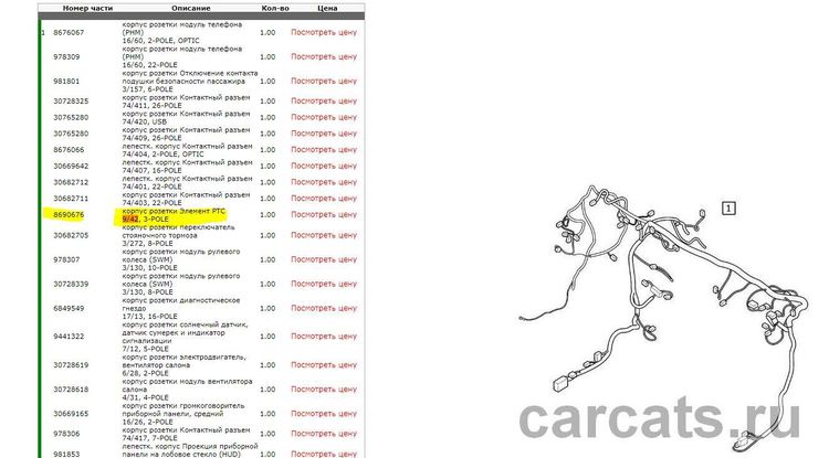

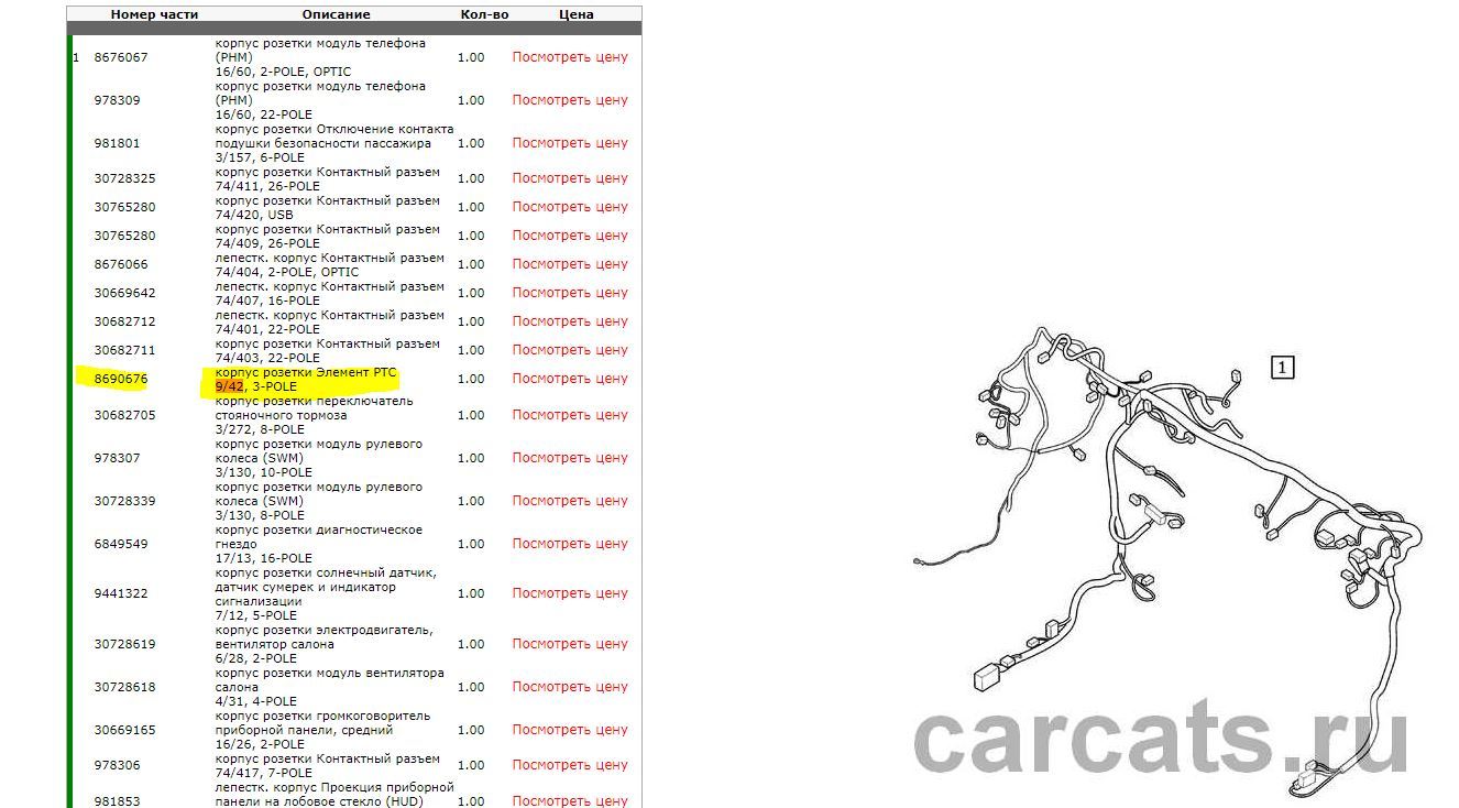

· #37 Опубликовано 6 марта, 2018 Судя по схеме, где-то должен быть зарыт. Помню, разъём на блок подогрева руля был замотан и спрятана под ковром глубоко в недрах, может быть и здесь завели далеко 2 пользователям понравился пост Поделиться сообщением Ссылка на сообщение Поделиться на другие сайты
· #38 Опубликовано 6 марта, 2018 (изменено) @viper, на картинке проводка вся тонкая. Трехпиновый разъем 8690676 на нагревателе PTC 9/42, это разъем проводов управления. В том что эти провода присутствуют сомнений нет. А вот силовые провода.... про них нигде не упоминается. Изменено 6 марта, 2018 пользователем jon 2 пользователям понравился пост Поделиться сообщением Ссылка на сообщение Поделиться на другие сайты
