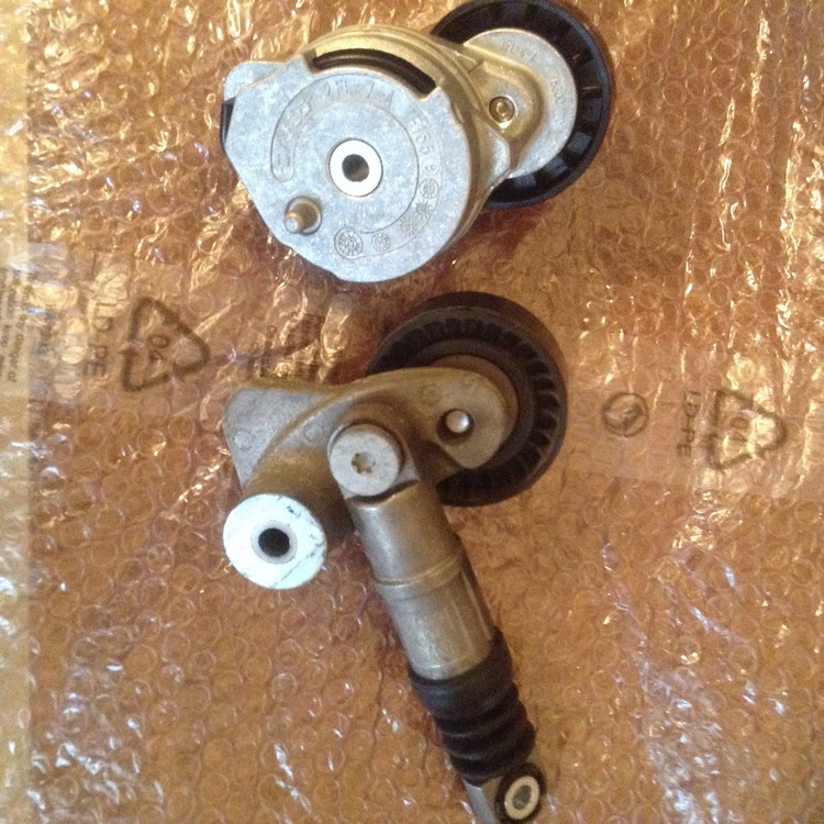

· #21 Опубликовано 18 апреля, 2018 (изменено) @ant0nk0, а то что машина 2014 и Гарантия кончилась? и как выглядит гидравлический? Изменено 18 апреля, 2018 пользователем Макся Поделиться сообщением Ссылка на сообщение Поделиться на другие сайты
· #22 Опубликовано 18 апреля, 2018 Только что, Макся сказал: @ant0nk0, а то что машина 2014 и Гарантия кончилась? Эта акция не связана с гарантией добавлено через 0 минут Посмотрите какой ролик у вашего авто стоит Поделиться сообщением Ссылка на сообщение Поделиться на другие сайты
· #23 Опубликовано 18 апреля, 2018 @ant0nk0, из под капота посмотреть получится? Поделиться сообщением Ссылка на сообщение Поделиться на другие сайты
· #24 Опубликовано 18 апреля, 2018 11 минут назад, Макся сказал: и как выглядит гидравлический? Спойлер https://www.drive2.com/l/10519958/ 2 пользователям понравился пост Поделиться сообщением Ссылка на сообщение Поделиться на другие сайты
· #25 Опубликовано 18 апреля, 2018 12 минут назад, Макся сказал: @ant0nk0, из под капота посмотреть получится? Его немного видно сверху. Думаю получится Поделиться сообщением Ссылка на сообщение Поделиться на другие сайты
· #26 Опубликовано 18 апреля, 2018 @Макся, сверху механический, снизу гидравлический. 1 пользователю понравился пост Поделиться сообщением Ссылка на сообщение Поделиться на другие сайты
· #27 Опубликовано 18 апреля, 2018 Полезная статейка. Но особо нового ничего нет. Ее бы в faq добавить добавлено через 0 минут http://atlantamotors.ru/remont/zamena-privodnyx-remnej.html 1 пользователю понравился пост Поделиться сообщением Ссылка на сообщение Поделиться на другие сайты
· #28 Опубликовано 21 апреля, 2018 Добрался до машины. Вот мой натяжитель. Это механический или гидравлический? Поделиться сообщением Ссылка на сообщение Поделиться на другие сайты
· #29 Опубликовано 21 апреля, 2018 это механический 1 пользователю понравился пост Поделиться сообщением Ссылка на сообщение Поделиться на другие сайты
· #30 Опубликовано 21 апреля, 2018 Спасибо парни Поделиться сообщением Ссылка на сообщение Поделиться на другие сайты

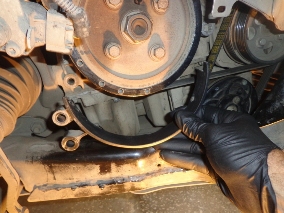

· #38 Опубликовано 11 декабря, 2018 (изменено) Всем привет. А есть такая практика менять приводной ремень каждые 30 тыщ без роликов, а каждые 60 с роликами. Кто что думает об этом? Видел в продаже есть защита ГРМ - представляет собой металлическую скобку с болтами. Я так понимаю защита от попадания порвавшегося приводного ремня наверно. Кто нибудь знает что за штука, эффективно ли? Изменено 11 декабря, 2018 пользователем zak.oilers Поделиться сообщением Ссылка на сообщение Поделиться на другие сайты
· #39 Опубликовано 11 декабря, 2018 Вот такая Поделиться сообщением Ссылка на сообщение Поделиться на другие сайты
· #40 Опубликовано 11 декабря, 2018 (изменено) @zak.oilers, Лучше поставить от греха подальше хуже не будет,у многих давно стоит их несколько видов у меня стояла с завода пластиковая,можно её посмотреть открутить или вывернуть до упора переднее правое колесо и увидеть я имею ввиду пластиковую,а смысл менять ремень на 30потом на 60 с роликом ставте защиту и меняйте все вместе на 60 но оригинал и будет вам счастье Изменено 11 декабря, 2018 пользователем Mihana 1 пользователю понравился пост Поделиться сообщением Ссылка на сообщение Поделиться на другие сайты
