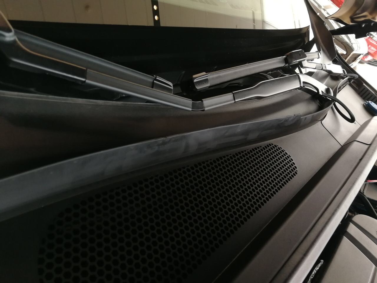

@Volvo Car M1, одного не пойму: как происходит замена щетки?
14 минут назад, jon сказал:

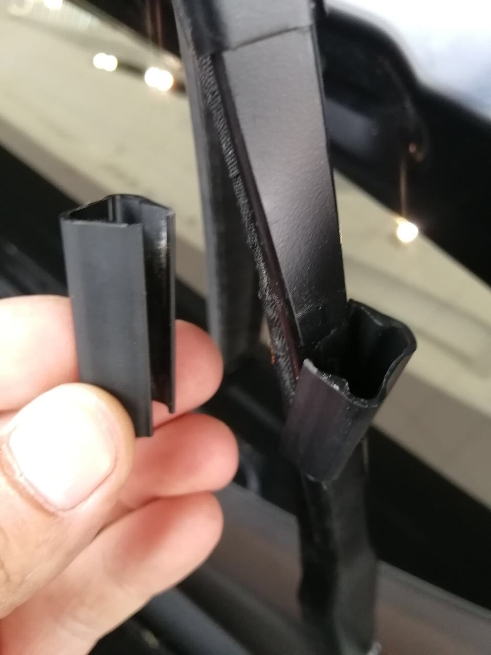

Для замены резинки Продавить фиксатор и снять колечек. Замена щеток целиком так же, как и на предыдущей версии хс.

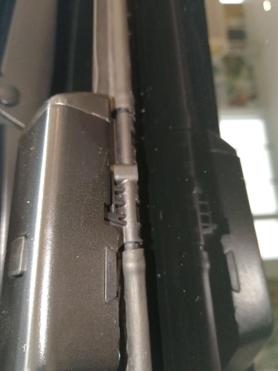

@Volvo Car M1, а что держит вот этот фиксатор?
Там какойто быстросъем для трубочки?
Изменено пользователем jon
@jon, это не быстросъем, это крепление для разъема омывателя внутри корпуса поводка щетки
1 минуту назад, Volvo Car M1 сказал:
ага, я про него и говорил. Просто обозвал быстросъемом.
Спасибо.
Просто присобачить новую щетку к своей XC70 не получится.
Нужно еще и с поводком что-то делать.

@Volvo Car M1, там еще и провода обогрева тоже на разъеме :blink:
 сложная конструкция, однако :frantics:
Спасибо за подробные фотки :hug:
