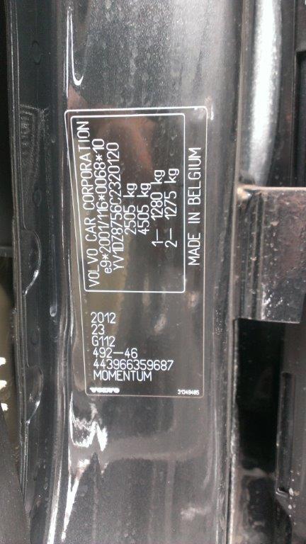

· #64 Опубликовано 20 февраля, 2013 У меня 17-й радиус. Поэтому уменьшать некуда. Понимаю, что подвеска кроссовера и седана разные вещи. Если сделать такую же, то кроссовер просто опрокинется при первой же возможности. Но возьмем RX-350. Кроссовер? При этом очень комфортный. Не хуже седана. Даже лучше. Управляемость - я не понимаю где она мне нужна? Я обычно не совершаю резки перестроений с торможением. Не пытаюсь пройти поворот на максимально возможной скорости. Табличку сфотографировал, она отличается от вышеприведенной схемы.Да, RX мягче проходит мелкие неровности и это факт, но у него нет дизеля и клиренс легковой.Табличка уВас другая так как сборка бельгийская, но нужная инфа есть и вот она:44 39 6 63 59 6 8 7У Вас стоят:44 - передняя пружина 3128048539 - амортизатор, левый 31340476 -амортизатор, правый 313404776 - стабилизатор передний 3127744163 - задняя рессора 3128048459 - амортизатор, "Dynamic" 31340478 (для амортизатор, "Comfort" код будет 31340475)6 - задний стабил. попер. уст.30714587 (у всех одинаковый)8 - вспом. пружина 31340308 (у всех одинаковая)7 - резиновый буфер хода сжат 31262885 (у всех одинаковый)У меня сейчас машины нет под рукой, вечером или завтра днем выложу мою "мягкую" с кодами запчастей. Или, если кто-то даст свою инфу по мягкой я распишу ее тут.P.S. Фото со своим ВИНом в Вашем сообщении удалите на всякий случай. 1 пользователю понравился пост Поделиться сообщением Ссылка на сообщение Поделиться на другие сайты
· #65 Опубликовано 20 февраля, 2013 Добрался до машины.Вот что у меня (по идее "Comfort или Touring"):44 39 6 64 59 6 8 7как видите отличие только в задней рессоре (пружине). У меня стоит 31280483. Как-то я и сам теперь удивлен. Получается по коду у меня стоят амо "Dynamic", хотя я точно заказывал "Comfort". Кто-то еще может кинуть инфу по подвеске? А то я могу стать неадекватным и загрызть дилера насмерть ? Поделиться сообщением Ссылка на сообщение Поделиться на другие сайты

· #71 Опубликовано 20 февраля, 2013 Господа, раз пошла такая пьянка, давайте выясним до конца и "повесим" FAQ.На сечас прошу дать Вашу инфу по подвеске, если она отличается от:44 39 6 63 59 6 8 7 - такие у Dynamic должны быть44 39 6 64 59 6 8 7 - такие у Comfort должны быть (хотя есть сомнения)По идее, у нас должны выйти: Comfort, Dynamic, Sport и CCD. Когда соберем "базу" кодов, найдем и отличия. Соответственно, я выложу коды различий. Поделиться сообщением Ссылка на сообщение Поделиться на другие сайты
· #72 Опубликовано 22 февраля, 2013 KTL, сфоткал вчера табличку на телефон. Дверь было нормально не открыть, но у меня точно 64, а не 63. Причем подвеску комфорт не заказывал...Если что, у меня суммум с динамиком и 18 колесами. Поделиться сообщением Ссылка на сообщение Поделиться на другие сайты
· #73 Опубликовано 22 февраля, 2013 i-grigorieff, Спасибо! Если не тяжело напишите все цифры. Это очень интересно. Я то заказывал Comfort.Хм.... нужно думать, возможно отличия не только в стойках, пружинах и стабилизаторах, а и в сайлент-блоках и еще чем то. Поделиться сообщением Ссылка на сообщение Поделиться на другие сайты
· #74 Опубликовано 24 февраля, 2013 KTL, у меня подвеска комфорт. Volvo car corporatione9*2001/116*0068*11Вес такой же201223G100614-46444366356687Summum Поделиться сообщением Ссылка на сообщение Поделиться на другие сайты
· #75 Опубликовано 24 февраля, 2013 Е9*2001/116*0068*10201223G100477--46443966459687SummumЭто динамик с 18 колесами. Поделиться сообщением Ссылка на сообщение Поделиться на другие сайты
