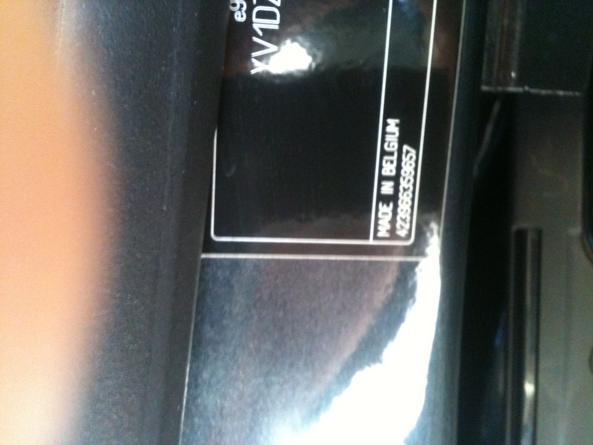

· #101 Опубликовано 26 февраля, 2013 Те у меня динамик шасси получилось!? Поделиться сообщением Ссылка на сообщение Поделиться на другие сайты

· #103 Опубликовано 26 февраля, 2013 Те у меня динамик шасси получилось!?Спасибо, у Вас клинически интересный случай. Не могли бы Вы указать последние 6 циферок VIN. Судя по всему у Вас бензин? Или Модельный год 2013?42 39 6 63 59 6 5 7 "Dynamic" с измененной передней пружиной основной и вспомогательной (от sstim)42 - передняя пружина 312804865 - вспом. пружина передняя 31329287 Поделиться сообщением Ссылка на сообщение Поделиться на другие сайты

· #112 Опубликовано 6 марта, 2013 YV1DZ8756D23872444739664459687Что скажете? Поделиться сообщением Ссылка на сообщение Поделиться на другие сайты
· #113 Опубликовано 6 марта, 2013 У меня точно динамик, сделал распечатку вина Поделиться сообщением Ссылка на сообщение Поделиться на другие сайты
· #114 Опубликовано 6 марта, 2013 YV1DZ8756D23872444739664459687Что скажете?Спасибо!Скажу, что много сильно циферок, где-то рука у Вас гульнула. Должно быть 12 цифр. Поделиться сообщением Ссылка на сообщение Поделиться на другие сайты
