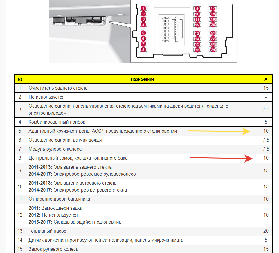

Общий привет! кто нить подключал ВР к блоку предохранителей под бардачком? НЕ К ПЛАФОНУ, НЕ К ПРИКУРИВАТЕЛЮ, а именно к блоку пред.
Подскажите куда именно, а то не очень хочется там корячиться с тестером, тесновато....
И еще, если не затруднит, объясните тупому, наф там три провода "+", "-" и АСС( +) Ведь если стандартный разъем в прикуриватель,
то там только + и -. Минус на массу, + на контакт где появляется 12В и ВР вкл. при вкл.зажигания.... Третий провод зачем?
 Вот, нашел...ура. остался вопрос про третий провод.....

Вот я ставил
А для ленивых, вот ссылка где уже сто раз это обсуждали
Я подключил желтый провод (постоянный +) вместо предохранителя прикуривателя в багажнике (там всегда +12), а красный (ассессуары) вместо предохранителя прикуривателя в салоне. Черный (земля) под гайку крепления кронштейна CEM. Места предохранителей в мануале.

до этого тоже был Xiaomi и подключил к предохранительному блоку у меня были пустые ячейки без предохранителя но питание там было
туда и торкнул
Я ставил и подключал как советует TABU, по его ссылке,       два года работает без проблем.
