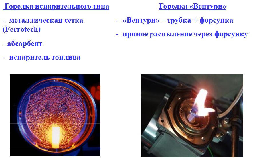

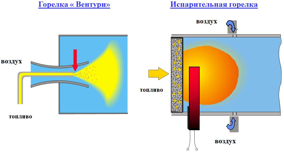

· #430 Опубликовано 5 декабря, 2014 Если у вас горелка Thermo Top V, где происходит именно впрыск топлива в камеру сгорания (горелка "Вентури"), то со временем при образовании нагара может даже забиваться само отверстие. Визуально Вы можете этого даже не увидеть. Достаточно даже частичного засорения для того, чтобы неправильно образовывалась смесь горения. Подсасывание воздуха из-за треснутой керамики - тоже распространенная проблема отсутствия пламени. Хотя вот у Мазепы нормально работает и с треснутой. Дымит, кстати, тоже часто из-за этого.У других котлов впрыск топлива происходит на сетку-испаритель, которая со временем закоксовывается и не позволяет разгораться пламени.Строение и работа самих горелок элементарны.[ATTACH]6711[/ATTACH][ATTACH]6712[/ATTACH]Не очень понятно, о каком фото датчике Вы говорите, но датчик пламени (штифт накала) я бы проверял в последнюю очередь. Вот строение самой горелки[ATTACH]6713[/ATTACH]А вот выдержка из мануала Thermo Top V (извините за английский, если надо, переведу)[ATTACH]6714[/ATTACH]0) Heater On1) Fan motor operating check2) Checking resistance of glow plug/flame monitor3) Preheating of glow plug4) Selection of start-up process 7 to 9 via coolant temperature(Start 6: warm start, Start 4 control break start)5) Glowing of glow plug with resistance control6) Fuel delivery (Phase 1 to 6 at full load)7) Switching off of glow plug (glow plug ramp)8) Flame-monitor measuring phase9) Combustion operation at full load (5 kW)After the heater has been switched on, the glow plug and the combustion air fan are put into operation. Then the metering pump is connected and the heater is run up to approximately full load in a ramp. During this start-up phase, it is checked whether a flame has formed with the glow plug via a output measurement. After full load is reached, the glow plug assumes the function of the flame monitor and checks the flame.Надеюсь, информация пригодится.Вы правы. В Вебасто нет фото датчика. Там датчик и термометр в одном лице. Как один из разновидностей неисправности покрывание его нагаром. http://webasto-russia.ru/collection/shtifty-i-datchiki-plamenihttps://www.avito.ru/gorki-10/zapchasti_i_aksessuary/datchik_plameni_i_shtift_nakala_webastomokraya_461589334А вот у Эбершпрейхера немного иначе. Есть отдельный датчик и выглядит иначе. Какого типа он непонятно.http://www.eberspacher.msk.ru/zapchasti_eber/vivod?id=2676http://megazap.ru/p26303307-datchik-plameni-eberspacher.html Поделиться сообщением Ссылка на сообщение Поделиться на другие сайты
