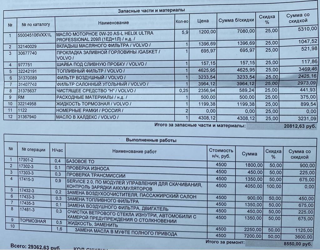

Всем доброго дня!!! Может у кого сохранился список работ по ТО2 (40000)
поеду в гаражи) границе до сих пор на замке, а Калининграда так и не обзавелся официальным дилером вольво(: Хочу перепроверить все расходники. За ранее спасибо!!!
Интересует то на Т5
Изменено пользователем Антось
Интересует то на Т5
Вот нашёл заказ-наряд. Масло в халдексе менял на всякий случай, там начали сопли образовываться.
@imp, спасибо!!!
Посмотрел список и немного озадачился одним вопросом!? На сколько страшно на 40000 не поменять тормозную жидкость?
