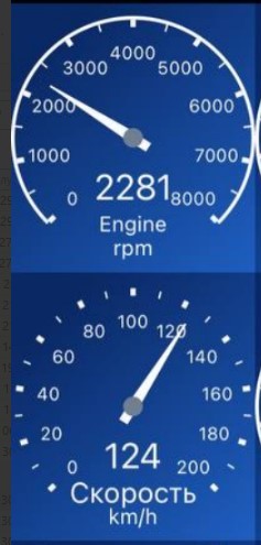

Парни, кто может подсказать?
Какие передаточные числа на шестиступках?
Может кто-нибудь сделать фото во время движения? Какие обороты на каких скоростях.
Везде инфа, что шестая это овердрайв.
Но что-то многовато оборотов держит.
P.S. От версии прошивки может зависить?

Не знаю как на ХС60, а вот на Аутлендере 3 л, максимальная скорость достигалась не на 6-ой, а на 5-ой передаче. Такой был алгоритм работы 6-ти ступенчатой АКПП. Соответственно  обороты двигателя были больше, чем на 6 передаче. На Ваших фото для полноты картины не хватает номера передачи в момент фото. Возможно Ваши фото сделаны в момент разгона, когда АКПП еще не перешла на 6 передачу. Поэтому говорить о передаточных числах по Вашим фото невозможно. Посмотреть номер передачи на ходу можно, если передвинуть рычаг кпп влево, в ручной режим.
@motor53,все скрины на 6й.
Никаких разгонов, езда по ровной дороге на круизе.
Я не для гадания их выложил.
Просьба трактористам сделать скрины на таких же скоростях на круизе.

@klf_vrn, А как Вы определили, что на 6й? Если переключали в ручной режим, то этот факт было бы логично сфоткать и задокументировать. Тем более, если
4 часа назад, klf_vrn сказал:
то переключение в ручной режим ни на что не влияет. Можно ехать на таком режиме сколь угодно долго.
Опять же вы просите трактористов прислать аналогичные скрины. А сравнивать можно только сравнимые вещи. Ваши снимки без номера передачи не передают конкретных условий сравнения. Скорость на Ваших снимках может быть и на 6й и на 5й и даже на 4й передачах. Короче задача про сферического коня... А не про передаточное число 6й передачи.
здесь на фотках одно соотношение Скорость/обороты и это 6-ая передача, насколько я помню по другим постам на эту тему

У вас 1 турбина, так , наверное, может быть. На 170-180к при двух турбинах чуть больше 3х тыс оборотов. Поэтому не сильно отличается.
