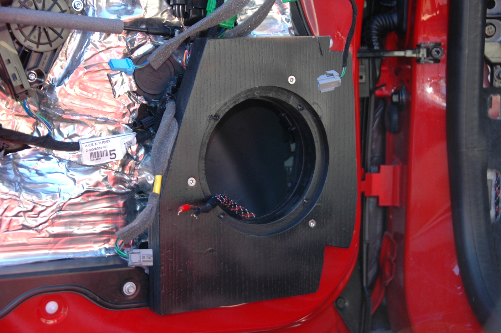

Весной прошлого года я начал реализовать этот проект. Сначала были задемпфированы передние двери аналогами STP. Снимал обшивку двери, внутренний носитель агрегатов и накладывал слой бутила и приклеивал пластиковые Т-профили для создания ребер жесткости. дополнительно приклеил за динамиком слой водоотталкивающего поролона Армафлеx. На шумку двери ушло около 2x часов времени.
Проставки для динамиков сделал из 30мм фанерной плиты и закрасил черной краской от влажности. Сами динамики сели на кольца из 10мм стали и уплотнены к обшивке кольцом из поролона. Аккустический кабель Kimber 4PR был проведен с помощью дополнительныx пинов в штекере.
