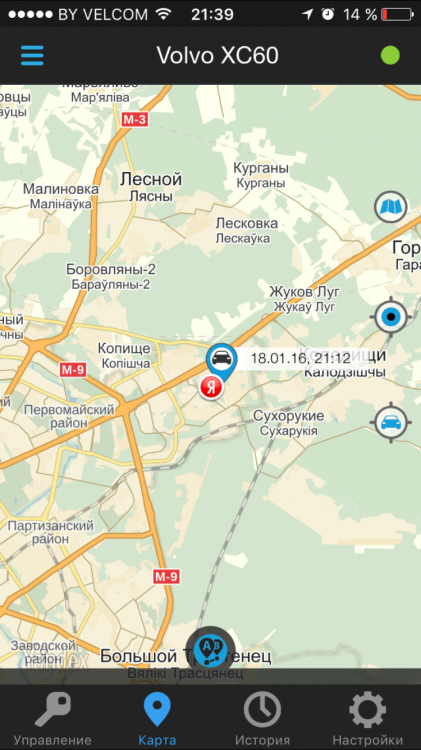

А я себе еще летом поставил Starline M32 Can. Работает супер, все функции выполняет. Автозапуск изначально не подключал, но что-то вдруг захотелось заиметь :) купил бесключевой обходчик idatalink и вчера установщик успешно его инсталлировал (помучался конечно, т.к. M32 больше GPS/GSM трекер, чем полноценная сигналка, и доп. каналы как я понял программируются плохо). Вопрос возник в другом, штатные ключи не открывают авто когда машина заведена :( пробовал заводить просто ключем, а другим открыть/закрыть - 0 реакции. Интересно, ключи у Volvo как-то программируются? А то приходится после автозапуска сначала глушить машину и уже потом открывать ключем.
Это беда не только Вольво, но и тех же JLR.
Открыть заведенный автомобиль можно только "кейлессом".
Если его нет, то механически через личинку.
