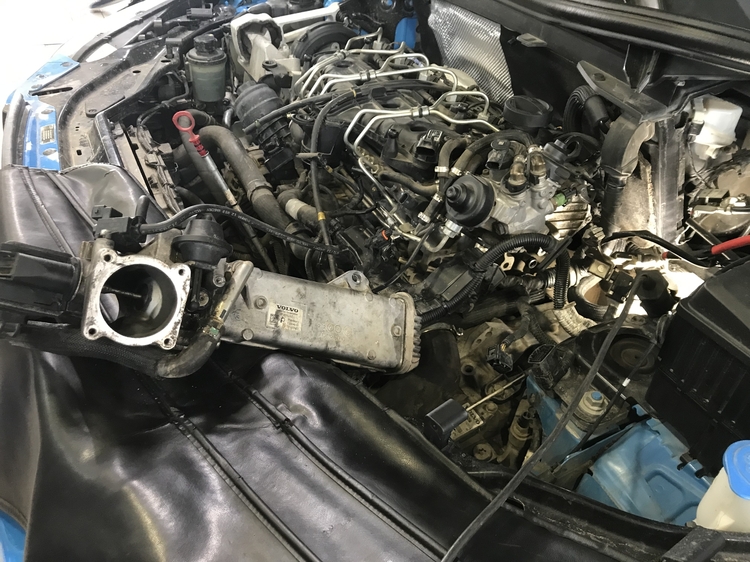

3. Начались работы, мастер Александр на первый взгляд знает свою работу, на этом в принципе всё! Так как понял что слесарь низкого уровня. Началось всё с полноценного щупа, который у меня был установлен с участием Volvo Car M1 по мнению мастера Александра такого не бывает вообще! Я успел во время разговора сделать несколько фоток ЕГРа снятого. И вот что я увидел.
Спрашиваю у мастера чем соскабливал,а где мол очистители для этого, ответ такой; очиститель ведь дорогой! Ладно, я сразу к руководству на объяснения ни кого нет в отпуске, нашёл зама показал фото тот тоже искренне не понимает в чём причина моего не довольствия! Вместе пришли к авто а Александр уже всё собрал.
Так и не понял для чего снимали эту деталь если всё ровно её не чистили
После Александра я ещё вставлял фишки в свои места которые он забыл или сильно торопился.
Время расчёта за работы, читаю и удивляюсь, ребята в самом деле вокруг себя считают лохами людей! Указывают к примеру одну определённую работу, название этой работы делят на две части и указывают как раздельные работы! Указал на это, извинились сразу и переделали заказ наряд.

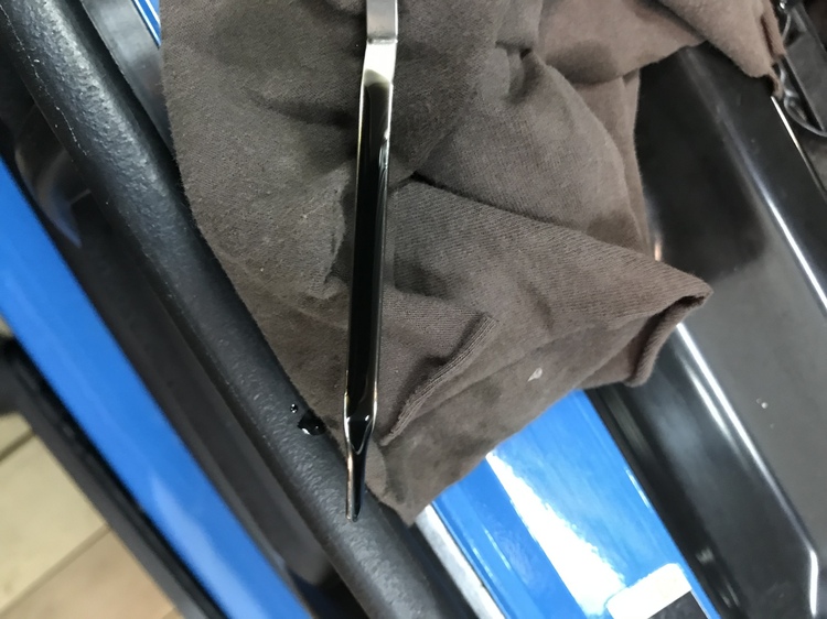

Приехав домой, на следующий день проверил уровень масла в двигатели а там:
884FD61F-495C-4A8F-A0E5-1CFECF19B983.jpeg.5d27fb063d8a21dbabcceb8ad5c0a5ad.thumb.jpeg.fa592e10de99bffc1ebfc4829a4e8aec.jpeg
Через vida проверил уровень масла показало 125% примерно 700 мл. перелив.

Надо было заезжать в М1.) Для северян 1000 км не крюк!) А имея Виду и нормальные руки нахрена вообще было нужно к ним заезжать? Если наступило время менять масло, можно было это сделать под Вашим контролем в любом небольшом сервисе. И кстати, масло что-то сильно черное. Они его точно меняли?)
@motor53, ХЗ
может просто долили!
Знал бы прикуп! В жизни больше не заеду!
Напишите в вольво и руководству этого Дон Моторс , очень хочется иметь хороших дилеров в стране. А то зарифмуем:)
5 часов назад, motor53 сказал:
Присоединяюсь к вопросу.
Для сиюминутно замененного масла выглядит оно не очень....
17 часов назад, Анджей сказал:
Датчик откалиброван?
3 часа назад, BSR сказал:
Приехав домой
Первое сообщение
Резюме.
@BSR,  Цвет масла примерно пробег 5000 км.
От Ростова до моего дома
Если у кого то на дизеле светлее то!
Буду искать причину.
2 часа назад, Анджей сказал:
Для 5000 нормально.
Светлее только подсолнечное))))
