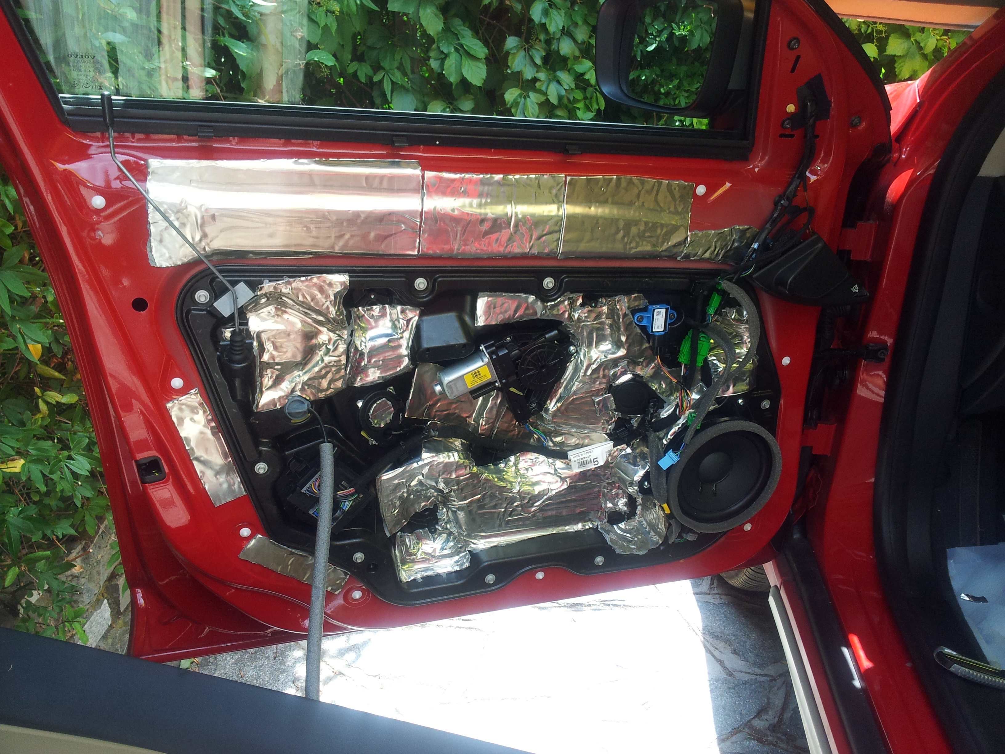

· #29 Опубликовано 16 июля, 2012 перед установкой сдлеал 2 фотки Volvo for life. Долгий путь к совершенству Поделиться сообщением Ссылка на сообщение Поделиться на другие сайты
· #30 Опубликовано 16 июля, 2012 вторая Volvo for life. Долгий путь к совершенству Поделиться сообщением Ссылка на сообщение Поделиться на другие сайты
