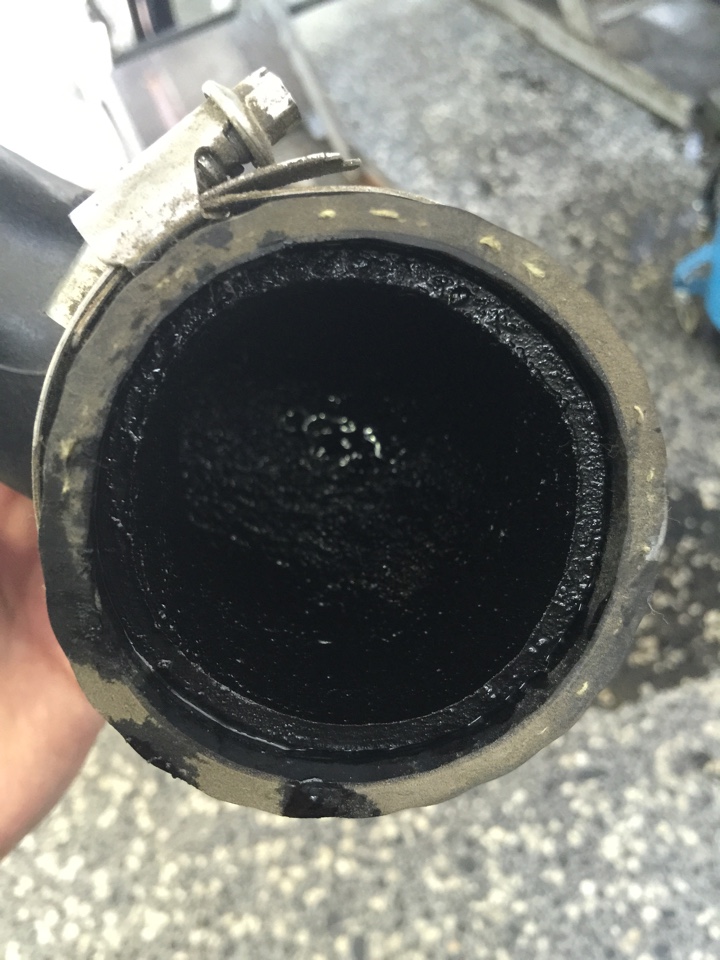

· #14 Опубликовано 15 апреля, 2015 Доброго, комрады!Делал ТО и пожаловался, что машина как то не такая быстрая стала, сразу вердикт смотрим систему отработавших газов. Пошли, сняли, посмотрели и......Вот что бывает с системой отработавших газов, когда на машине ездят по правилам, только по городу и небольшие пробеги, когда только по району и машина не успевает прогреться:-) Заправка только Лукойл и в основном, что рядом с домом.Машину эксплуатирует жена. На фото патрубок, что идет от двигателя в клапан.После этого посмотрел на своем Туареге, а там все девственно чисто, так как люблю поддать на нем, да и по кольцевой он часто катается :-) Поделиться сообщением Ссылка на сообщение Поделиться на другие сайты
· #15 Опубликовано 16 апреля, 2015 По виду - ничего криминального нет. Какой пробег? Поделиться сообщением Ссылка на сообщение Поделиться на другие сайты
· #16 Опубликовано 16 апреля, 2015 криминала нет, только он чистый должен быть :-) пробег 35т Поделиться сообщением Ссылка на сообщение Поделиться на другие сайты
· #17 Опубликовано 16 апреля, 2015 Как он может быть чистым? Этож рециркуляция отработанных газов.Почистили превентивно, по виду не должно было влиять на динамику.Вот тут уже более грустная картина. http://www.drive2.ru/l/2269850/В свой скорее всего полезу тыщ на 50-ти посмотреть. Поделиться сообщением Ссылка на сообщение Поделиться на другие сайты
· #18 Опубликовано 18 апреля, 2015 Как он может быть чистым? Этож рециркуляция отработанных газов.Почистили превентивно, по виду не должно было влиять на динамику.Вот тут уже более грустная картина. http://www.drive2.ru/l/2269850/В свой скорее всего полезу тыщ на 50-ти посмотреть.Он должен быть чистым! На машинах которые приходят из Европы или которые в Европе эксплуатируются он чистый. Это к вопросу о качестве топлива в нашей стране, также я эксплуатирую Туарег дизельный и так как он зачипован, то смесь всегда перенасыщена + скорость в 180-200 ему не чужда на длительных дистанциях и внутри у него в разы чище, а пробежал он почти в четыре раза больше Вольво.Вся эта беда в первую очередь из-за нашего топлива, вторая должны быть длительные поездки в режиме "педаль в пол". Поделиться сообщением Ссылка на сообщение Поделиться на другие сайты
· #19 Опубликовано 18 апреля, 2015 Доброго, комрады!Делал ТО и пожаловался, что машина как то не такая быстрая стала, сразу вердикт смотрим систему отработавших газов. Пошли, сняли, посмотрели и......Вот что бывает с системой отработавших газов, когда на машине ездят по правилам, только по городу и небольшие пробеги, когда только по району и машина не успевает прогреться:-) Заправка только Лукойл и в основном, что рядом с домом.Машину эксплуатирует жена. На фото патрубок, что идет от двигателя в клапан.Тоже самое было на 170 000 км. Поделиться сообщением Ссылка на сообщение Поделиться на другие сайты
