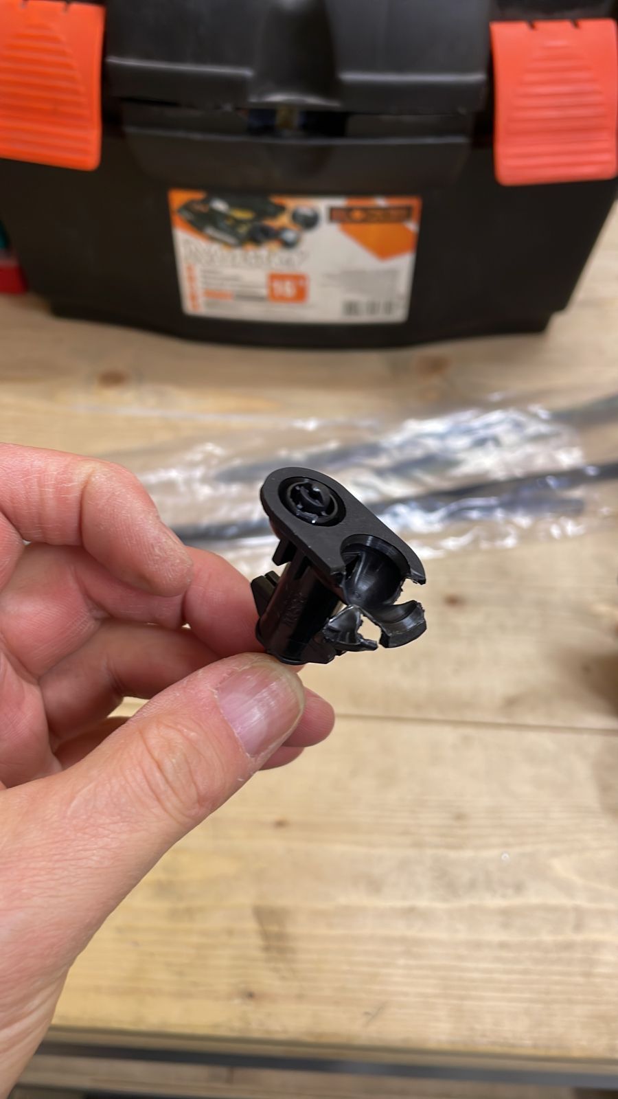

я сталкивался с такой проблемой
покупать оригинал и менять, меня жаба задушила
купил такие
https://aliexpress.ru/item/4000082892814.html?spm=a2g2w.orderdetail.0.0.3e564aa6dYjtDG&sku_id=10000000220508120
выковырял оттуда форсунку (она в виде шарика) и вставил вместо вылетевшего
встал с усилием. моет отлично.
действовал так, как описано тут:
https://drive2-ru.turbopages.org/drive2.ru/s/l/586031177463247661/

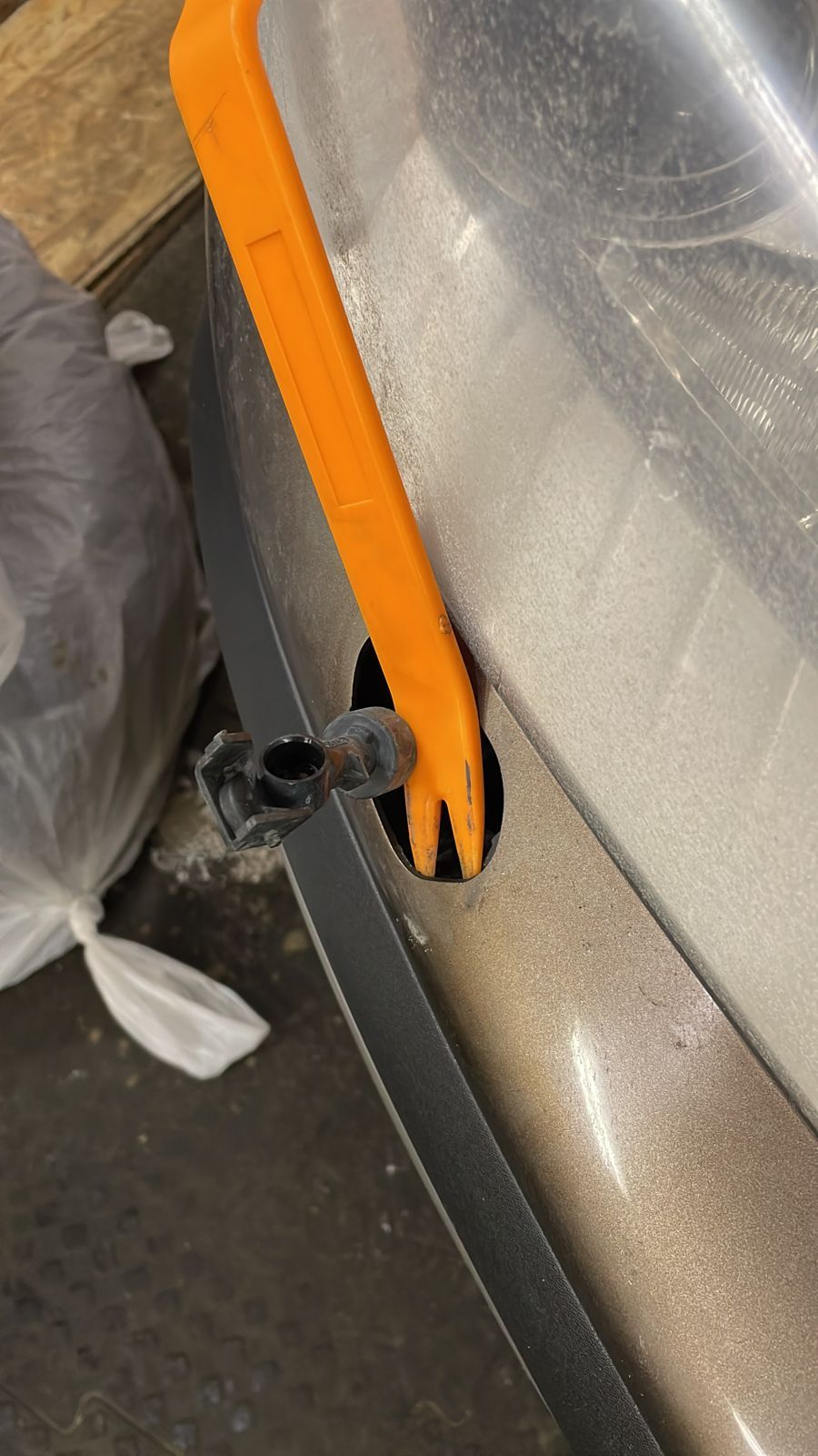

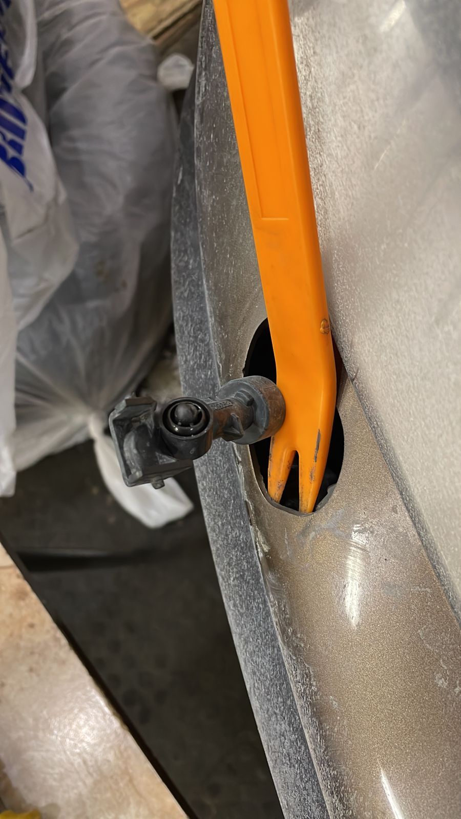

добавлено через 8 минут
было так
расковырял лендроверску
впихнул на свое место
