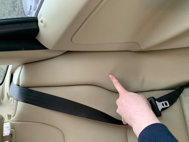

Друзья, всем привет!
Нужна подушка или ее пластиковое основание от заднего левого сиденья. Может есть у кого?
Свою поломал, когда возил что-то тяжелое, ударом, наверное, обломал крепления.
Пишите сразу в личную почту, пожалуйста.

@Santa, Здравствуйте!К сожалению номерок не записал он выбит на каркасе боковой поддержки  (на пластике) менял только каркас в 2020 году брал за 600-700 руб.Обивка меняется легко.

Да, я знаю, что обивка меняется очень просто. А как Вы умудрились купить только пластик, если заказывать деталь, то она идет собранной, вместе с обивкой? Где Вы ее покупали?
@Santa, заказывал в Питере только пластик он так и назывался каркас боковой поддержки.Завтра постараюсь уточнить
Каркас левый 312 63 843.правый -844.
