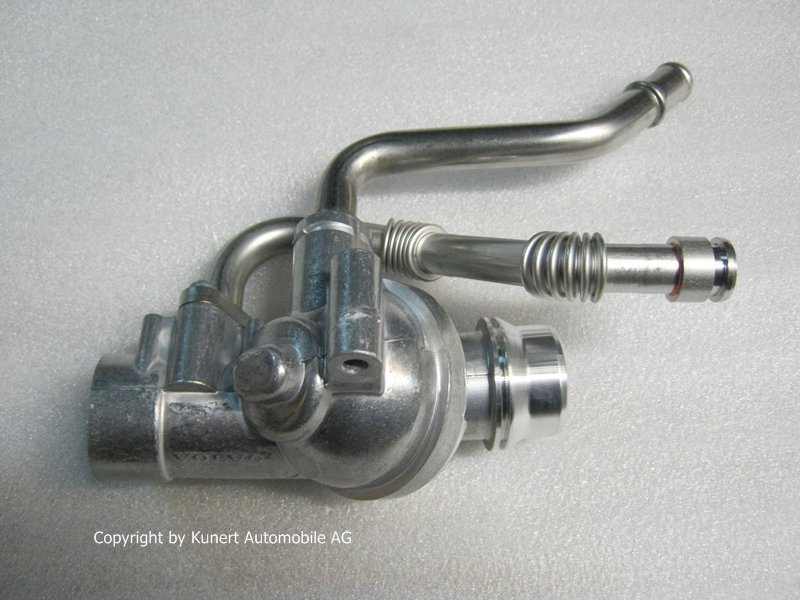

О, старый знакомый паук 31368373. Дорогой (сейчас уже есть неоригинал) и замена мега-геморное дело. Даже глядя на мотор сзади, видны только паучьи лапки : )

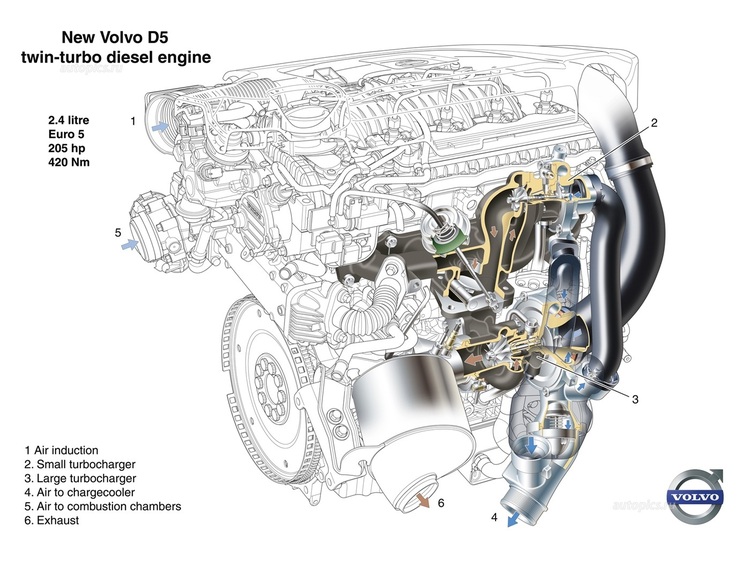

100% там паук. Пластик пошел с MY2011 насколько знаю.

Я сам не делал, но там снимать до фига, короб фильтра, дроссельную заслонку, аккум с коробом, дальше ЕГР. После этого термостат будет доступен. Скачайте Виду, там есть все инструкции, и она вам в будущем еще не раз пригодится.
