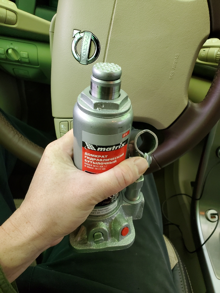

Купил домкрат за мену фуфлыжного заводского, но у нового плоская поверхность. В места куда ставился старый домкрат, это уже не подходит. Подскажите под какие опоры автомобиля его ставить2b6c88e6a5727a7200cc301920f25264.jpg

Если хватит высоты, то под стандартные места для домкрата, но нужен адаптер. На swedespeed люди рекомендуют взять хоккейную шайбу и сделать пропил, чтобы не замять шов на корпусе авто.
А вообще, бутылочный домкрат это плохая идея. Заднюю часть авто вы не сможете оторвать от земли, не хватит высоты подъема. А если колесо спустит по дороге, то домкрат не поместится под порог.
Кроме того, бутылочный домкрат менее стабилен, и пригоден только на твердой поверхности и только со страховкой.
Для замены колеса я бутылочный домкрат подставлял под нижний рычаг, ближе к самому колесу.
Так и пользовался несколько лет, пока подкатной не купил.
Но подкатным домкратом так же поднимаю тока нужное колесо, подставляя его под рычаг.
Что-то не очень представляю, как можно поднять бутылочным за передний рычаг. Наверное только вывернув колесо?
Но все равно, передок такой тяжелый что за рычаг я бы не решился.
Ну и проблема спущенного в дороге колеса остается.
Продаются накладки на домкраты от 150 до 300 рублей. С различными вырезами и тп. Смотри Озоны, всеинструменты и тп.
шайбу с пропилом у меня разрезало на прошлой машинке. А вот купленная накладка выдержала и текущую ксюху этой осенью, не смотря на разницу килограмм 300-400 с предыдущей машиной.

Вы наверное такую накладку имели в виду?1e85c7eba0283df41ddea9034108938a.jpg
Отправлено с моего SM-N975U1 через Tapatalk
Да, подобную.
у меня просто подкатной там донышко чуть по другой схеме ложится.(кольцевые канавки)
У бутылочных надо учитывать диаметр штока, чтобы не болтался как оно в проруби )
а забыл. Еще и высоту домкрата с накладкой по отношению к порогу. А то окажется дылдой, что не подсунешь
Изменено пользователем Itil
