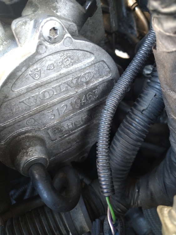

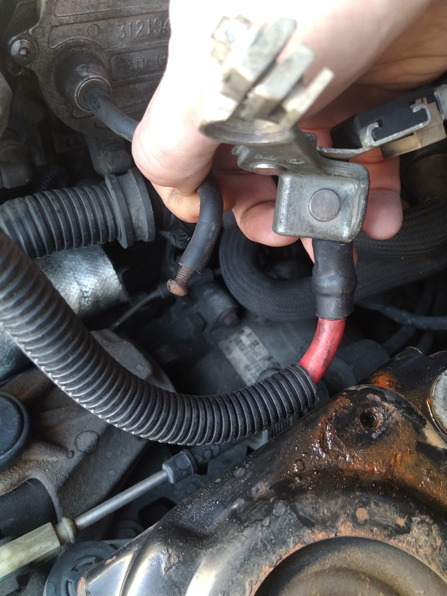

Коллеги, здравствуйте. Ездил на СТО по причине наличия масляных подтёков возле вакуумного насоса. Много видел тем по поводу замены прокладки вакуумного насоса и решил что сам поменяю. Сегодня все разобрал и увидел следующее. Фото прилагается.  Это что б.. такое?!))) Кроме этого подтёки масла обнаружены не возле вакуумного насоса, а возле ТНВД. Может кто знает, как менять прокладку на ТНВД и может номер прокладки есть. Заранее спасибо.

@Totti, 31259208 Кольцо уплотнительное ТНВД VOLVO (ТНВД держится на 3-х винтах, + топливопроводы и эл.часть) - не сложно...
Или все же у вас течет 30777600 - прокладка клапанной крышки(впускного коллектора), что очень вероятно.

Я вот не понял, а для чего там саморез?))
Опубликовано (изменено)
@Totti,Его заглушили(((
У вас скорее всего заглушен ЕГР, ему как раз нужен вакуум.
Увидите около охладителя ЕГР клапан, вот на него идет(шел) этот шланг
Изменено пользователем faeton701
@faeton701, красавчик. Молодец. Всё правильно. У меня этого холодильник нет на ЕГР. Катализатор и  мажевый фильтр вырезан. Евро 2
