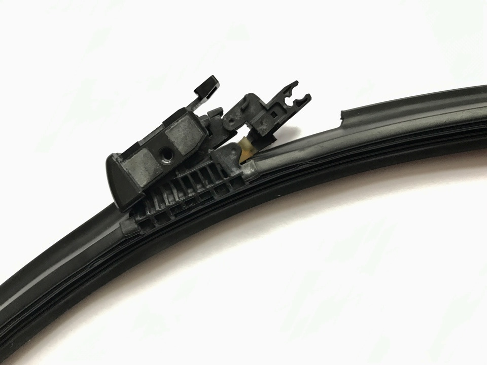

Поменял резинки дворников. Сам! :) Купил по нижней ценовой планке (см. фото)
Профиль другой, но посадочное место один-в-один. Обрезал по размеру вынутой старой резинки.
Вставляется с легким усилием. Чистит без малейших нареканий.
Слева родной профиль Volvo, справа новая без имени.

Ширину резинки не подскажете?
Поискал, они разные бывают.
Размер?  Указанная мной AUTO_GUR за 131 рубль имеет 6мм, встала практически идеально и с марта месяца сего года чистит без нареканий.
Тоже такая же стоит , второй год пошел , заказал еще парочку , раз в год буду менять . 150 р в год демократично ))
Прослужили мне эти резинки 6 месяцев. Где-то с неделю назад при слабом дожде начали слегка "подтормаживать" и поскрипывать. Если же льёт сильно, то такой проблемы не заметно.  Вчера заменил на такие же новые. Вся процедура замены заняла пару-тройку минут :)
PS Очень неожиданно, но этот чудесный продукт не подорожал совсем. Те же деньги. Тот же 131 рубль. :)
Проверено, работает. Можно и на заднем стеклоочистителе заменить.
