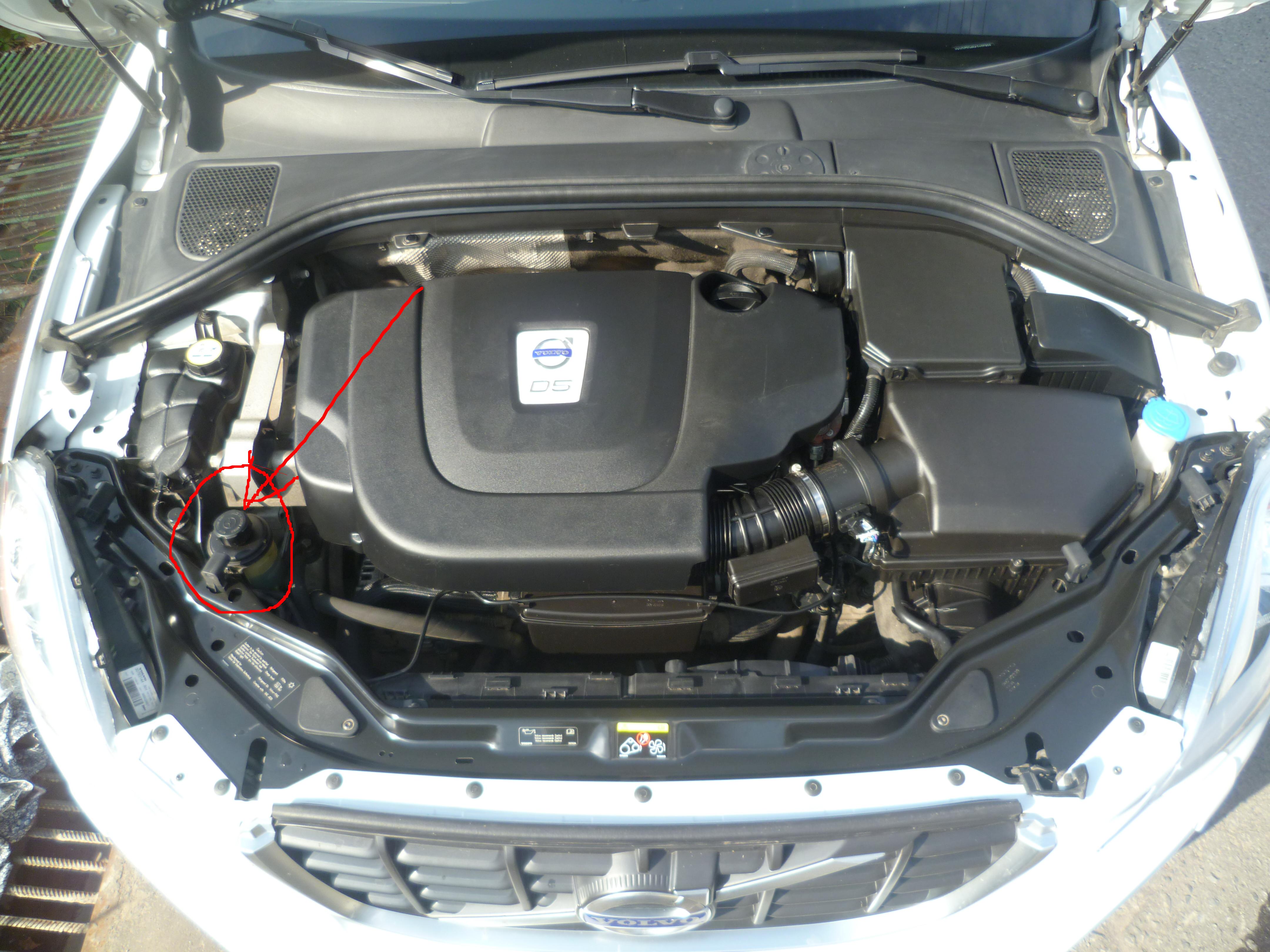

Бачок в под капотом а пространстве находится? В визуальной доступности?
Вот тут:
Итак. Проверил жидкость ГУРа. На среднем.
