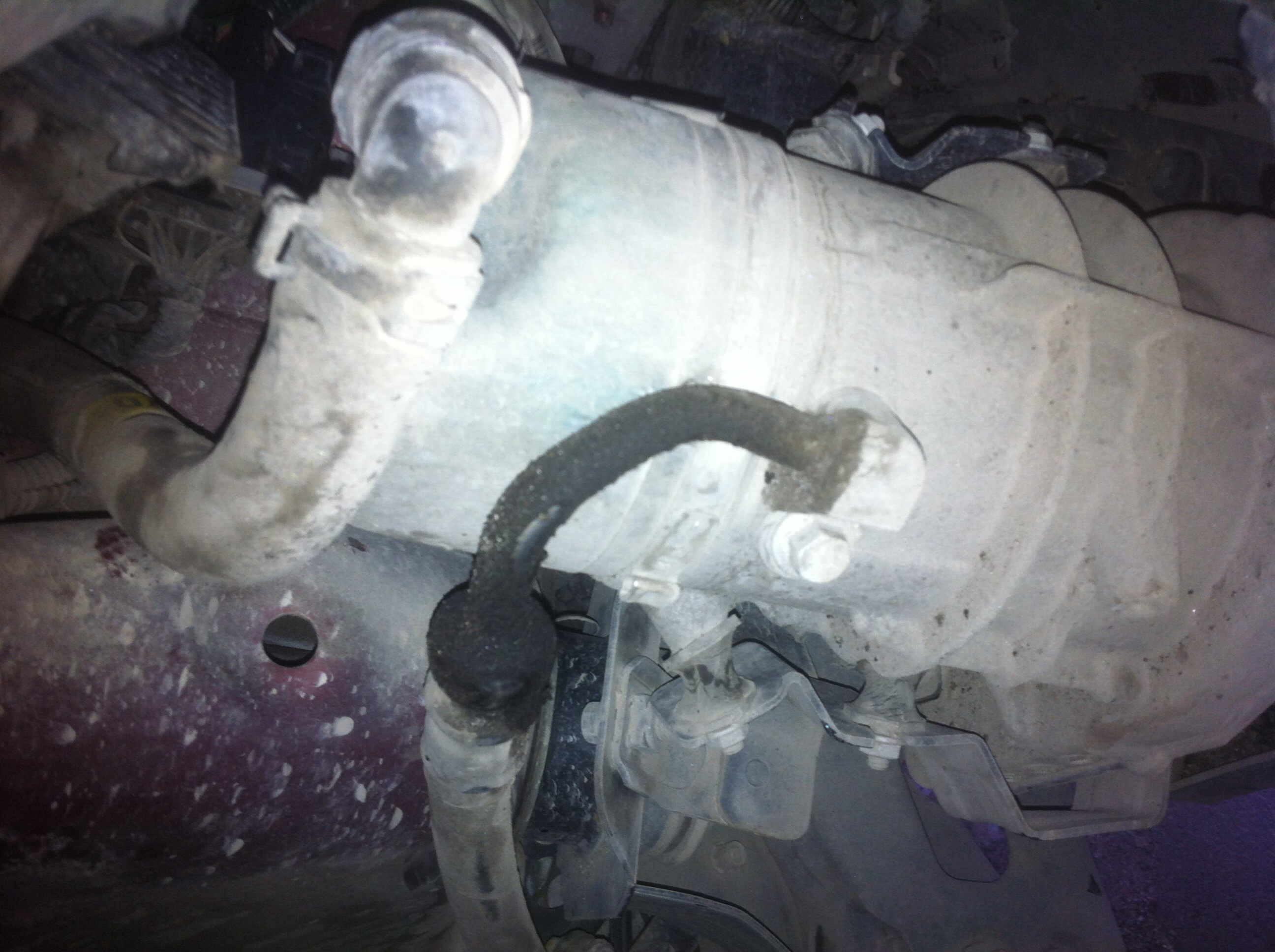

Сбил животное в темноте, сразу после удара появилось сообщение об обслуживании ГУР. Остановился, вышел, послушал ГУР гудит. Доехал до дома. Руль такой же как и был. Заглушил машину. Завел...нет ГУРа. Вскрытие показало запотевание трубки идущей из его нижней части....Подскажите, мог ли выйти из строя ГУР, или возможно ли его аварийное отключение из-за удара или вышел ГУР из строя. Ехать до диагностики 70 км.

смотрите эл.разъёмы насоса,а запотевание у вас давнее и часто встречаемое на других авто
Да, смотрите что-то ещё. А это запотевание ни о чём, обычное дело.

Верно народ говорит, запотевание давнишнее.
Куда был удар и попало ли по машинке усилителя?
Внимание разъёмам и проводке.
До диагностики доедете, но не забывЙате что усилителя нет! И у нас благо не ниссан х-трейл, где были случаи потери связи руля и колёс...
