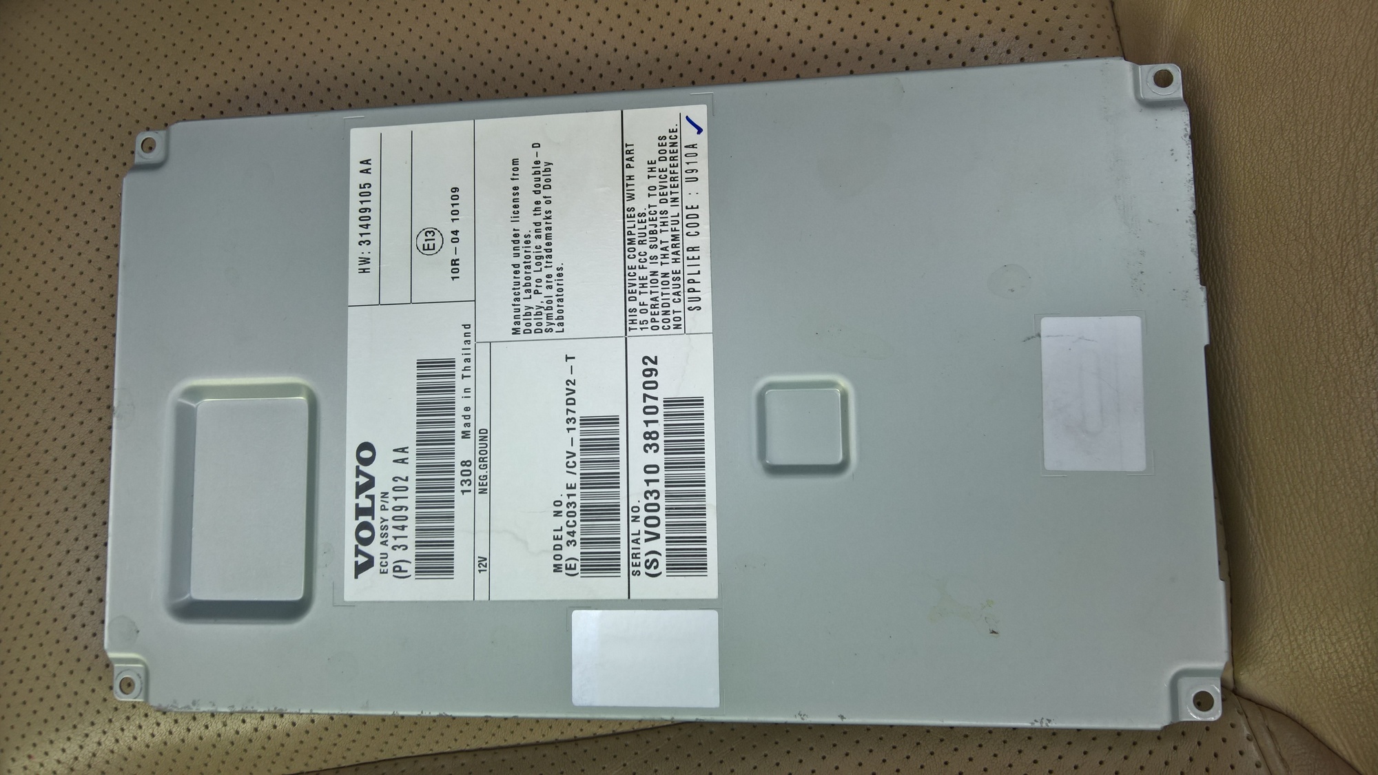

а по поводу номера, мне его сказал дилер, вот фото крышки
@Denisxo,  ну да. Такого номера нет для новых. Т.к. нужен усилок c приставкой -EXCH (типа на замену заводскому, aftermarket так сказать). + софт ещё залить где-то около 3-4 т.р.
