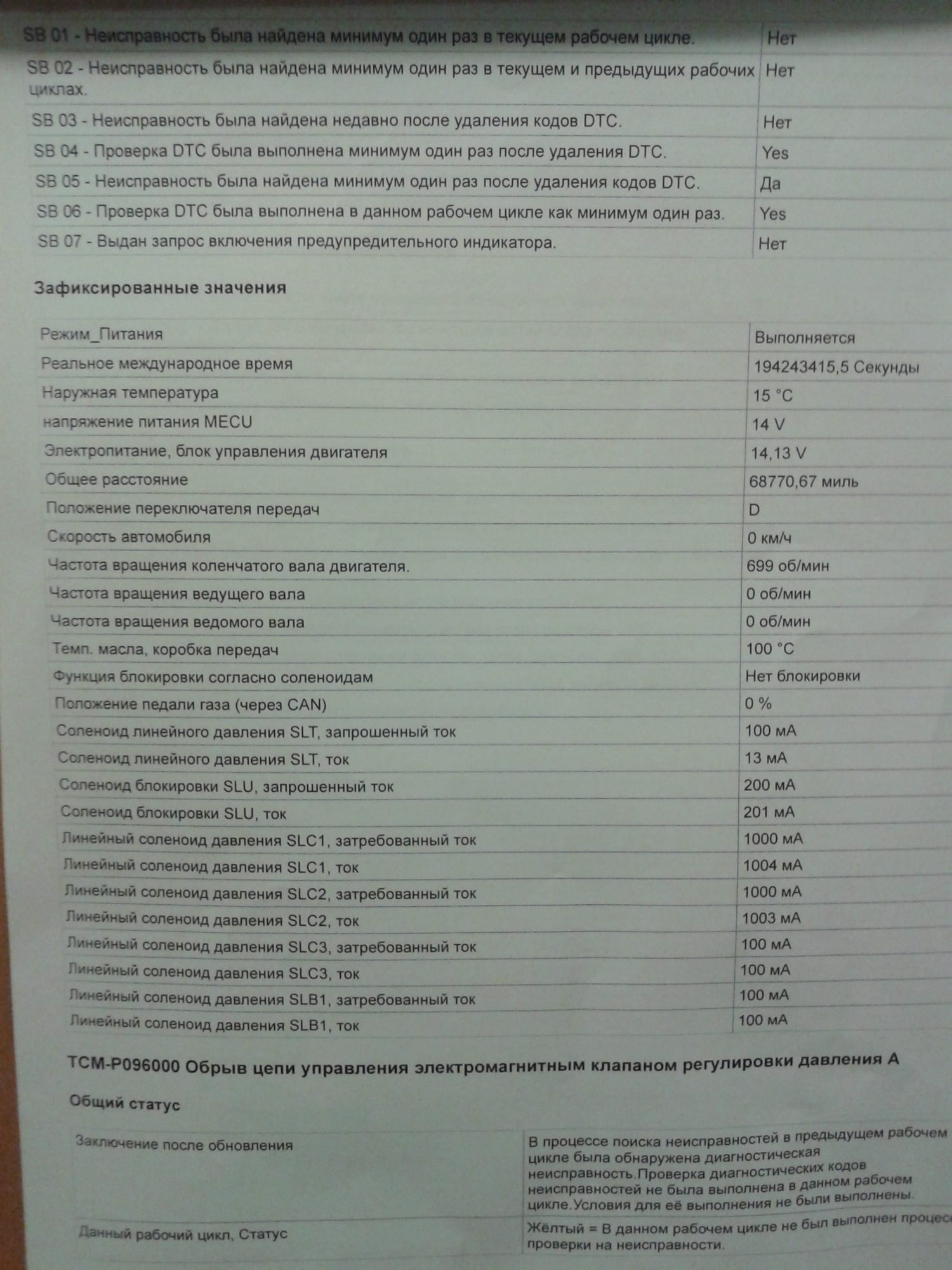

в сервисе говорят на  один из салинойдов идет после нагрева мощьность больше 998 мАм после чего коробка переходит в аварийный режим.Сервис занимается только коробками у них нет электронщиков готовы поработать с хорошим электриком, говорят самим интересно узнать в чем проблема.Коробку после ремонта диагностировали говорят проблема уже не в акпп....

1 час назад, Вова х сказал:
Что то напоминает на жалобы владельцов дсг, у них там тоже с соленоидами проблемы, платы сгорают и они их меняют, а у вас я так понял они целые только мощность на них большая приходит, может щас еще люди подтянуться и подскажут что нить
Ну, вообще-то,  до 1000 мА -это вполне нормально для линейного соленоида в положении полностью on. А Volvo желательно диагностировать все же DICEом и VIDA, иначе возможна неверная интерпретация параметров и кодов. А что это за жидкость АКПП такая  за 550руб./литр? Petrocanada что ли?  Гидроблок на что меняли? Судя по ценнику, на отремонтированный неизвестно как и кем.

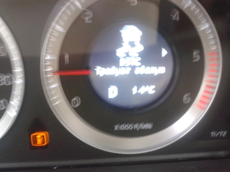

Изначально еще весной выскакивало сообщение "селектор передач требует обслуживания"не придал серьезного значения, понимал что дело просто в грязных контактах.Супруга даже в отпуск съездила 4тыс.км накатала.После в Москве в пробке выскачили сообщения "Трансмиссия требует обслуживания" вместе с "DSTC Требует обслуживания" .Спустя некоторое время в пробке переключалась в аварийный режим 3 передачи.Загнали к официалам на Киевском шоссе, возились 2 недели, даже машину в замен дали кататься...Сперва грешили на проводку, так называемый жгут длинной 8 метров, мол там провод перебит. Потом на коробку...которые они не ремонтируют только меняют на новую....ПРЕДСТАВЬТЕ " ВСЕГО ЛИШЬ 410 тыс.рублей" я был в шоке.В конце концов заявили "Заплатите 25 000 руб.мы сделаем углубленную диагностику" Но самое интересное официалы не давали 100% гарантии что скажут точную причину поломки.За что я бы отдал деньги не задумываясь.

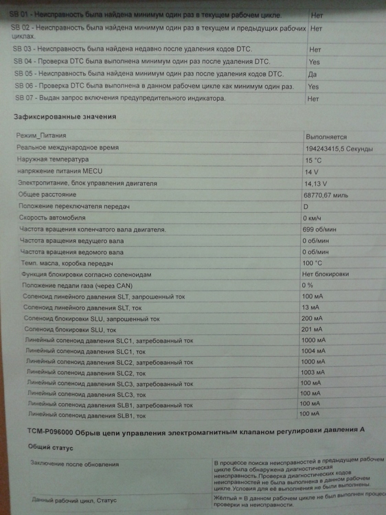

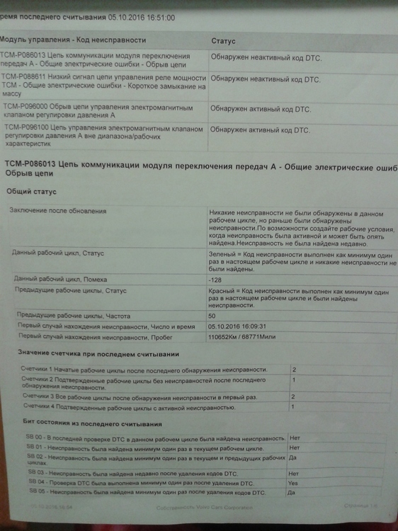

Доброй ночи мужики!С раннего утра до позднего вечера вожусь с машиной от этого отвечаю поздно... Поставили Б\У  модуль управления коробки, машина даже не завелась...Я так понимаю нужна прошивка.Вернули родной, завели ,я поехал обкатывать, авось все прошло!?  Машина едет, даже несется.Погонял, решил Включить режим S  (ручное управление) начинаю трогаться с места с 1 передачи, машина р е в е т, но еле едет.После 3,5 тыс.оборотов срывается и начинает набирать как положено?????Я сразу к мастеру,подъехал пока ждал коробка стала в аварийный режим.Скидывали ошибки с аварийного режима не выходит остаются 3 ошибки.  СМ.НА ФОТО
@Вова х, попробуйте обратится всеж к @Volvo Car M1... Цена доступна... Как я знаю адекватны и вменяемы. Общаются с людьми, а не с клиентами. Если что-то не получится в М1 - всегда успеете вернуться обратно к ребятам в сервис и продолжить эксперименты :(
Через  2 часа коробка в том же режиме...думали остынет , пройдет!? Принимаем решение ехать в аварийном режиме на диагностику к дилерам. Поехал на Варшавское шоссе 122а INCHCAPE MUSA MOTORS. Программа у них VIDA. Первичная диагностика у них 530 руб. вот что выдали вместе с рекомендациями... МУЖИКИ ЧТО ДЕЛАТЬ??? ДЕНЕГ УЖЕ ОТДАЛ ОЧЕНЬ МНОГО. ЖИВУ С ЖЕНОЙ И ДЕТЬМИ В ДОЛГ...помогите советом, может кто делом,,,МИР КРУГЛЫЙ СОЧТЕМСЯ!!!!!
