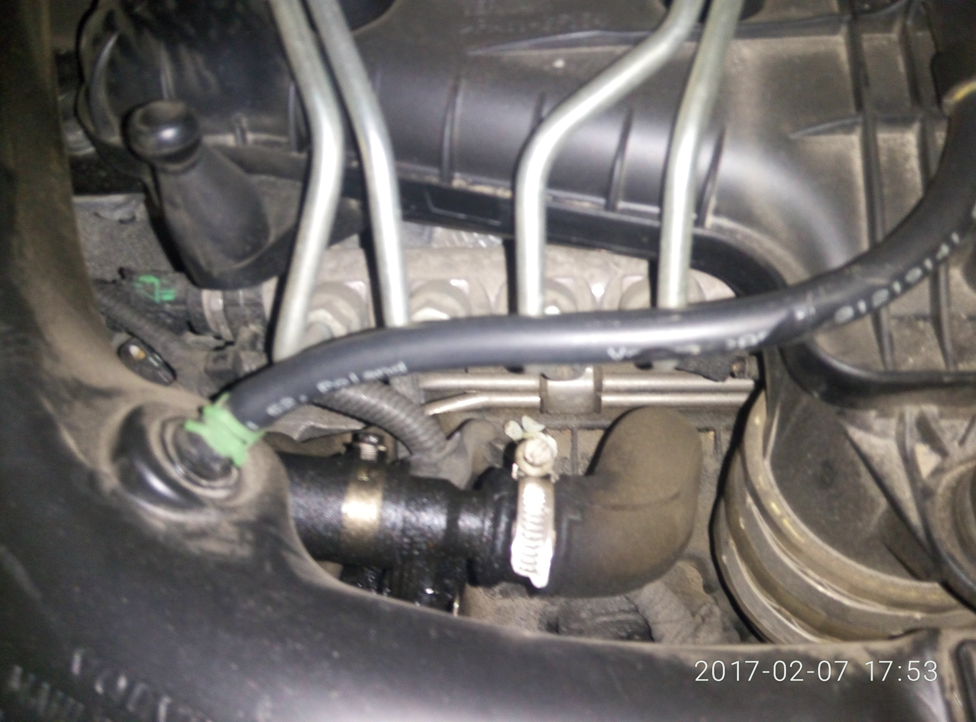

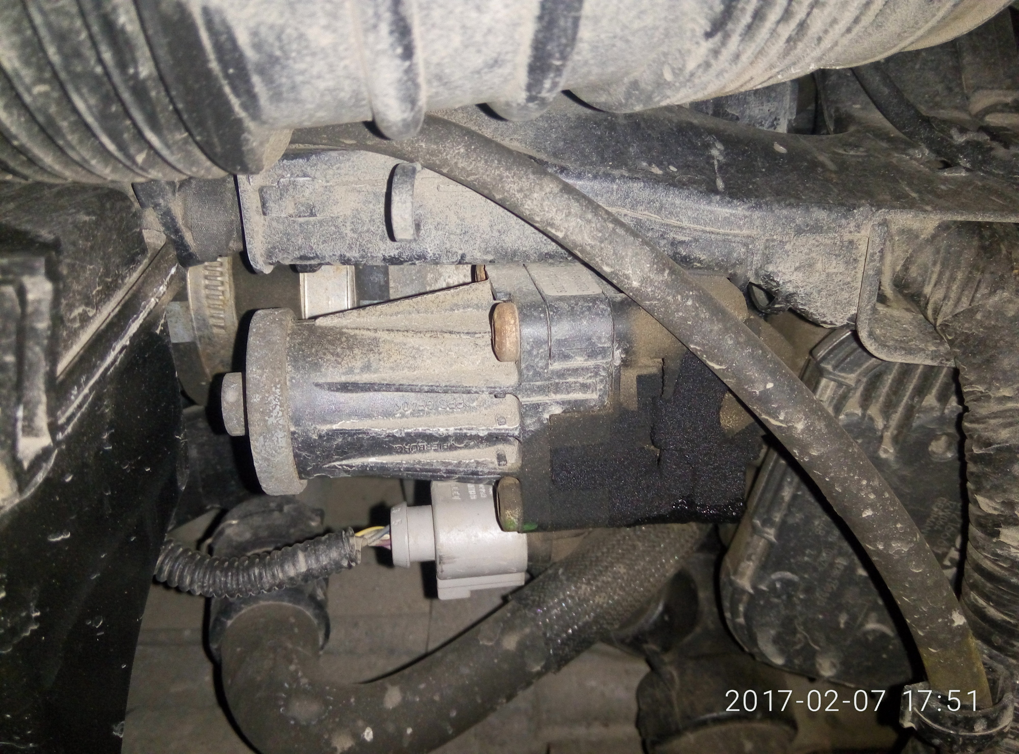

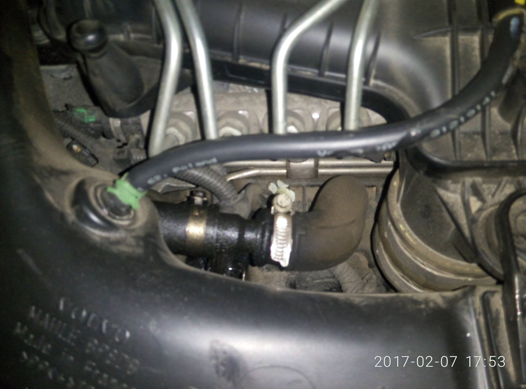

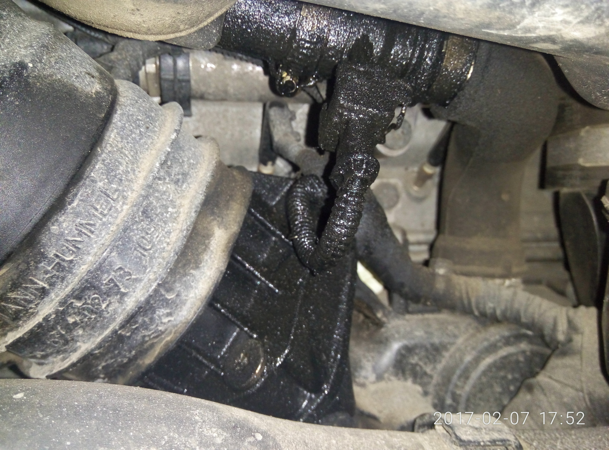

Есть 2 вопроса по подтекам масла на D5244T17.
Собственно все на фото.
На клапане ЕГР. Посмотрел по каталогам не нашел прокладки между самим клапаном и этой конусной приблудой. Ощущение что потеет оттуда. Верны ли мои догадки?

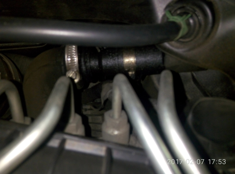

По второму моменту я так понял это болезнь. Хомуты подтягивал, но не помогает. Как бороться?
Вопросы мои реально дебильные, но сорри, как есть - тут можно спрашивать)

@Картман, по первому вопросу . Вы егр клапан чистили?
По 2 му: попробовать намотать фумленту
@Картман, Это известная болячка на форуме. Разберите, нанесите герметик, соберите. Некоторым по их словам помогает чудо-хомут. Ни на что не влияет, если лень- можно забить.:)
Да, несколько тем по данному вопросу на форуме есть.

@adh, на чистку ЕГР записался на послезавтра. Мастер озвучил ценник у нас в Чебоксарах 1200 руб. Что-то не внушает доверия фумлента. Как вариант найти тонкостенный резиновый шланг и использовать его в роли прокладки.

Можно и шланг. Только помните что он должен быть маслостойкий. У меня был потек как у Вас на патрубке. После подмотки ленты небольшое отпотевание.

@NaU, Патрубки собираем на сырой герметик? Никогда не исключен вариант разбора узла. Как потом быть?

   У себя ставил на герметик, формирующий прокладку. Этот узел  вместе с патрубком поставляется целиком и идёт одним  партномером. На нашем форуме встречал потребность разобрать данный узел только с целью герметизации.))
а кто подскажет, откуда может подтекать приблуда клапана ЕГР?
