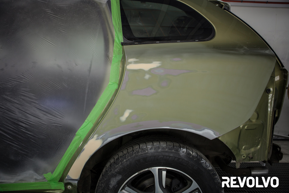

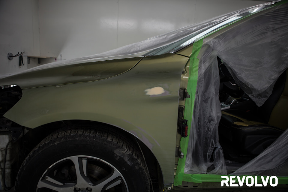

Но увы, случилась беда и неудачный маневр перечеркнул все планы на весну. Осмотрев машину принято было решение по замене задней двери, двух фактурных накладок двери и пластикового порога. К сожалению задняя дверь ремонту не подлежала. Так как цвет сложный, красить две двери и бампера привело бы к значительному разнотону машины и найденные дефекты на переднем и заднем крыле поспособствовали тому что весь левый "борт" автомобиля пошел под полный окрас с ремонтом.
В ходе дефектовки выявили перекос дверной петли, стойки и замятый нижний порог (под пластиком). Так же требовался дополнительный ремонт и локальная покраска проема.

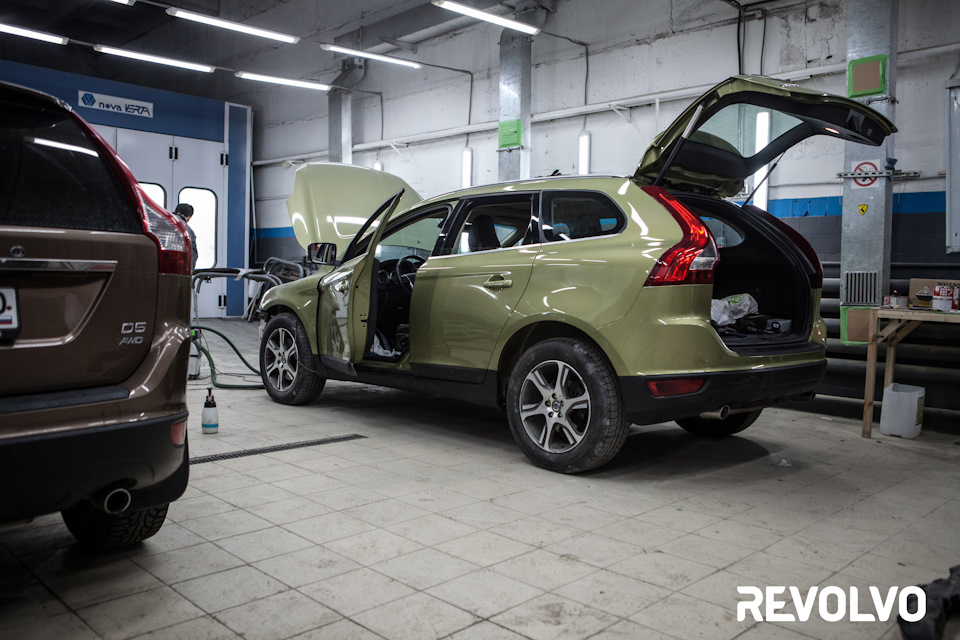

примерка двери
примерка двери

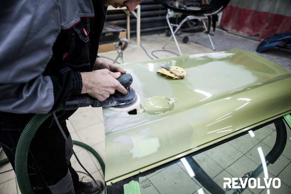

Далее мы подготовили поврежденные детали к покраске:
Предпоследним этапом загрунтовали поверхности:

На этом фото видно отличие оттенка крыло-капот
@oleg..., это салатом бликует от соседней машинки классного оттенка
