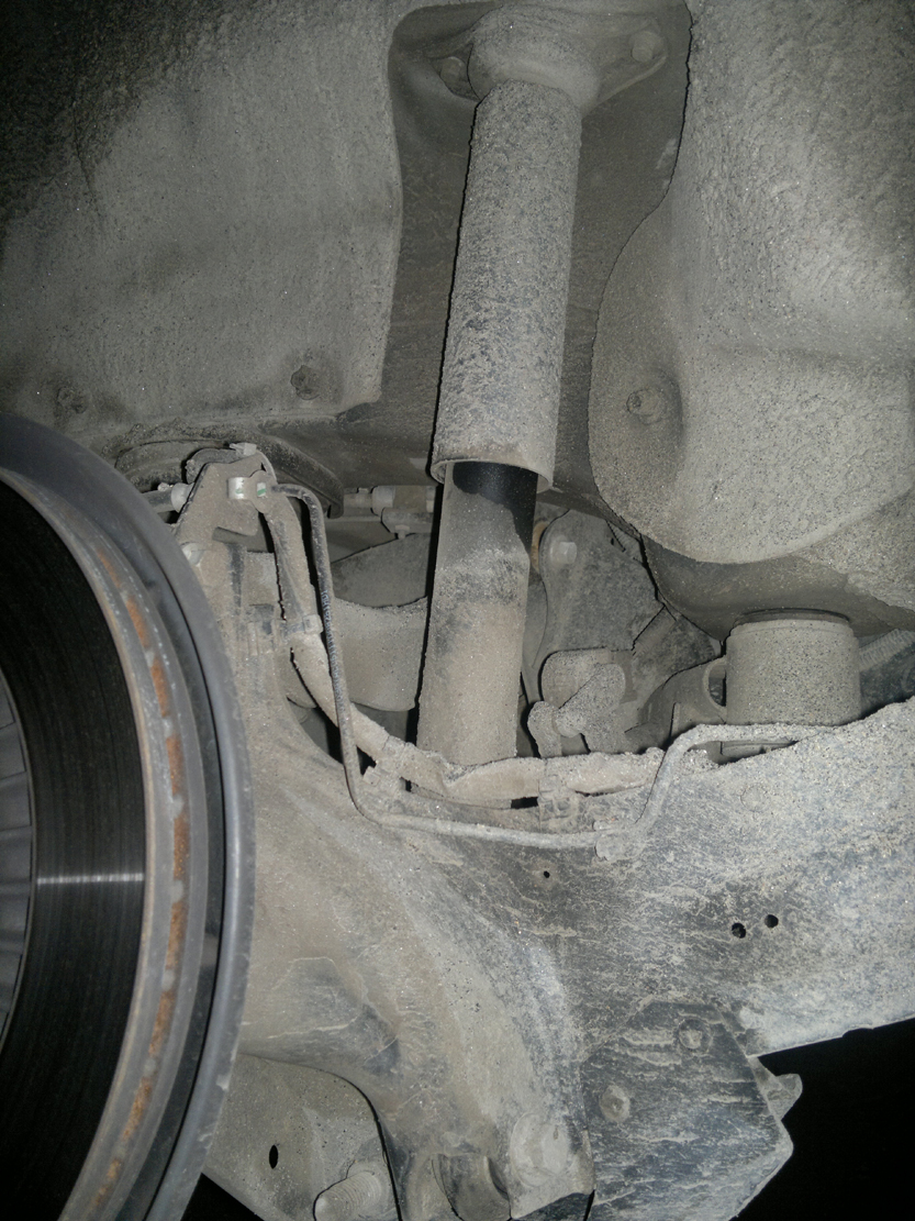

Господа, выставляю на всеобщее обозрение фото амортизатора, сделанное при переобувании авто!
Так как все, в своём роде, спецы в наших авто, прошу прокоментировать:
это его нормальное состояние?
По фотке точно не определить.
Темное пятно точно маслянистое?
Если да и соседний аммо не имеет такого подтека, то этому крышка.
Какой пробег у авто?
Это именно масляное пятно так как всё вокруг сухое (а дожди были неделю...) и на втором такого пятна нет... а может это быть нормальным режимом работы? .... с подеканием масла?
масло течь не должно, его место внутри амо, совет- поехать в сервис, а лучше к ОД если на гарантии, или в цпециализированную мастерскую по амортизаторам
Течь присутствует. И если авто на гарантии должны произвести замену.
Авто XC60 D5 205л.с.
....если авто на гарантии должны произвести замену.
.... а что по Вашему говорит сервис? ;-) (авто на гарантии)
честно говоря, жду мнений много и разных, так как ОЧЕНЬ хочу их сравнить с мнением ОД. А его мнение они мне уже прислали.

была такая же фигня на С30, за месяц до окончания гарантии на 38тыщах, поменяли без всяких вопросов ОД муса моторс

пробег 26 т. чуть более, возраст - март сего года...
Должны менять по гарантии.
По пробегу предположу, что ездите много и по трассам. Ямы не ловили этой стороной?
Не ловил, если что и ловится, то как правило передом, а тут задняя сторона. Да и дороги по которым приходится ездить нормальные, если не сказать хорошие.
Его можно и на "лежачем менте" угробить, если его на скорости и с грузом переезжать.

Думаю что написали вам, что запотевание допускается, бла, бла, бла.
ну про запотевание они вообще промолчали....
"По предоставленным Вами фото можно говорить о нормальной работе амортизатора. При каждом ходе, шток забирает небольшое количество масла из рабочей камеры для его смазки. В следствии эксплуатации масляный конденсат может быть виден на 1/3 корпуса амортизатора, что будет свидетельствовать о нормальной работе.
Если данное пятно будет быстро прогрессировать, то необходимо обратиться на сервис для диагностики амортизатора. Но пока поводов для беспокойства нет."
...ага, "поводов для беспокойства НЕТ"
Как Вам такой расклад? ;-)
У меня высшее инженерное образование и я себе такой вариант "мазы" представляю только при условии, что .... "фуфаек, господа, побольше фуфаек в уши клиентам и всё будет ОК!"
У них еще и с русским беда, не только с техникой. Интересно, как они представляют себе наблюдение это "прогрессивности": каждую неделю колесо снимать или на яму типа ездить с фонариком?
Попросите тупо поменять три оставшихся амортизатора, так как масло не выдавливается и шток не смазывается!
