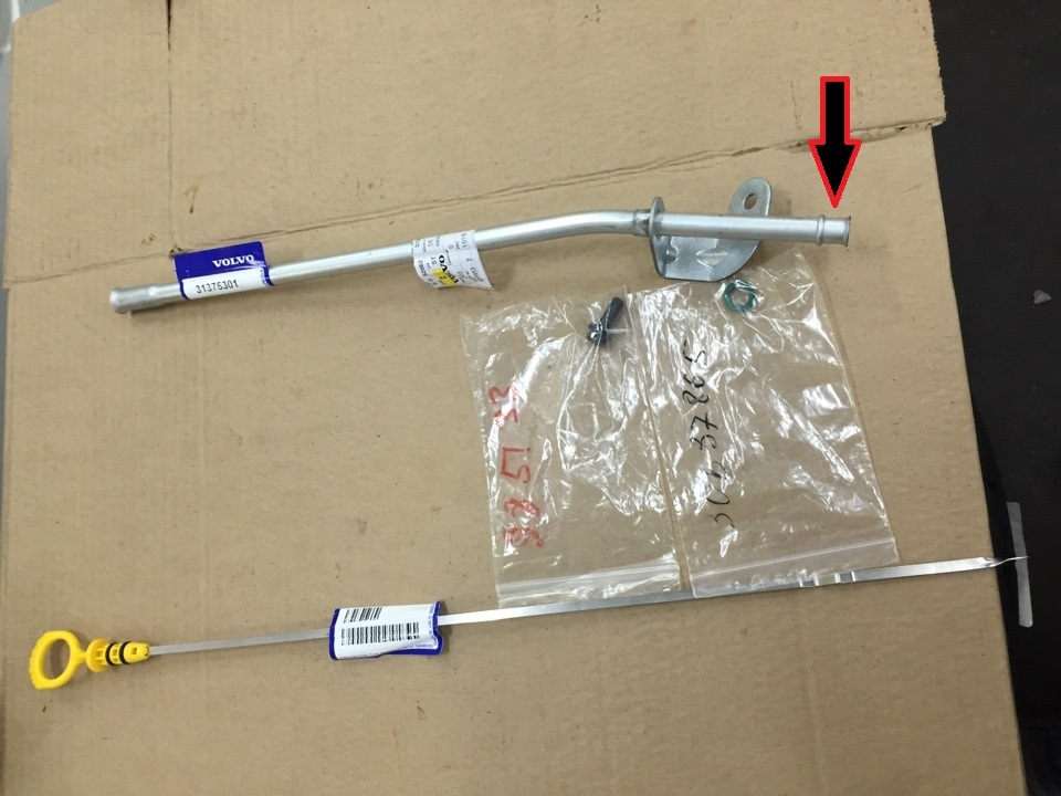

Щуп — 8653597, кольца уплотнительные 2 шт. — 30637865, болт — 985133, и трубка щупа — 31375301.

@Gromootvod, напиши для какого щупа надо колечко?
для желтого пластикового коротыша или для полноценного щупа
Я себе ставил полноценный щуп.

Вот ставил себе этот же комплект. Там , где его "рекламировали",в рецепте было 1(одно) колечко. Его на трубку натягивают и- в блок.
Зпчем у Вас два кольца?

Так задумано производителем установка двух колец
По крайнец мере на моей так
На MY2012 может быть и по другому

Вот сюда как раз два встанут ))
@Volvo Car M1  помогите разобраться.  У Вас тут , вроде про одно кольцо написано
Сколько их нужно всё же ?  Заглянул в VIDA/ там эта позиция указана в кол 2шт :geek:   Придется докупать и натягивать , чтоб не сопливило мне маслом движок )
Изменено пользователем marsoio
@marsoio, я лоханулся и купил одно кольцо
Уже два года ничего не сопливит.
