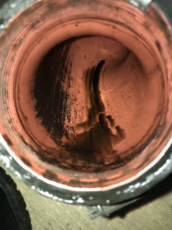

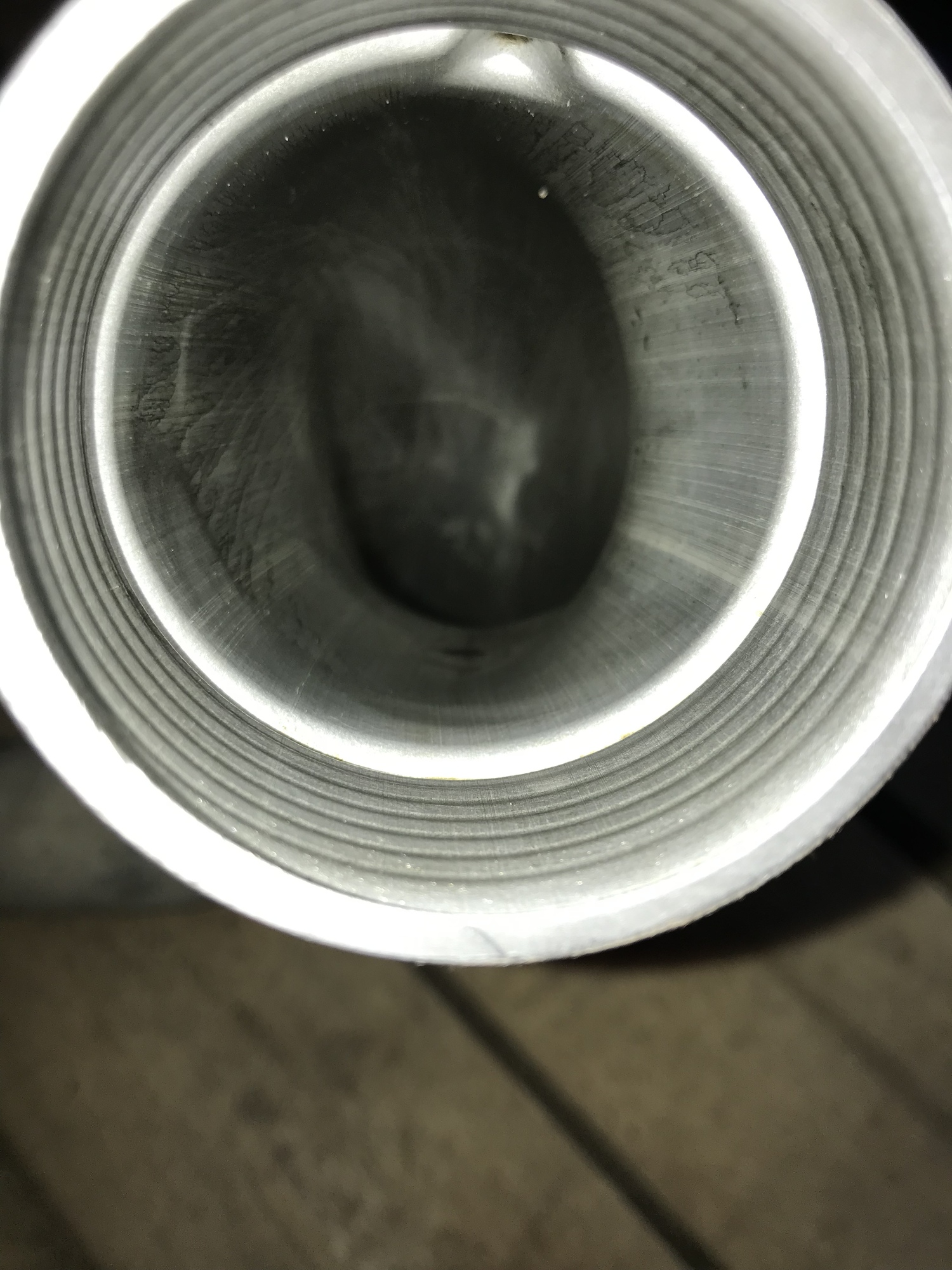

Недавно снимал патрубок нижний интеркулера так как в гараже под машиной масло появилось. Тоже подумал приплыл с турбинами!
На фото ораньжевый патрубок со стороны турбин, на другом фото тот же патрубок только со стороны интеркулера.
Чисто моё мнение!
Я на кануне в очень холодную погоду заводил авто (цикла вэбасты не хватило прогреть, (50 минут отработало)). При запуске давануло через  сапун картерных газов, от туда и масло. Почистил, помыл, пока нет подтеков масленых. Возможно я ошибаюсь!
