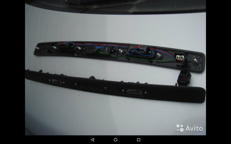

Есть версия! Провода, идущие на подсветку очень тонкие. Накладка крышки багажника, где стоят сами лампы, имеет на обратной стороне специальные места, где уложены эти проводки. Так вот один из проводков мог выскочить и перетереться!
Снимать и смотреть визуально
Красный и синий на фото
