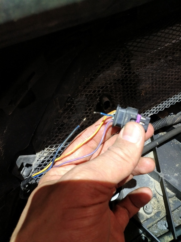

Все верно! сказано-сделано. Был снят бампер, найден обрыв у самого датчика (скорее всего стерся об защитную сетку)
Пайка - термоусадка, заодно перемотал изоленотой все провода которые увидел (особенно в паршивом состоянии соединительная клемма от всех датчиков - а далее внутрь авто)
Но радость была недолгой. установка, сборка, запуск - ошибка все та же((( обрыв цепи или что то там на массу того же датчика.
Что подскажете? копаться по тому же проводу дальше или где-то нужно стереть в Vida?

Вы сказали и меня осенило...надо было на всякий проверить датчики перекинув провода слева на право и посмотреть реакцию...
почему то инфа из VIDA что есть обрыв меня удовлетворила.
а какие есть еще варианты проверки датчика?
@ДмитрийП, я имел в виду, больной датчик как-нибудь реагирует на объекты?
@Arni79, тут в вольво все просто - не работает хоть один датчик по любой причине - появляется надпись: "Система помощи парковки требует обслуживания"
это и стало отправной точкой чтобы приобрести DICE + VIDA чтобы узнать какой именно датчик не работает или может блок в целом. ну а дальше - все как я описал выше. Как его проверить - хз. думаю может перекинуть провода на правый внутренний. тогда по идее VIDA скажет что нет контакта с ним. наверное только так я тогда узнаю что левый внутренний жив и дело все же в проводке. Что думаете?

его я сразу отсоединил, т.к. авто поддамкрачивал спереди и бампер опускаясь на пол шел внатяг с этим проводом. внутри вроде все чисто было, штырьки контактов блестящие и красивые. единственное - как я говорил выше он весь в грязи был снаружи, прочистил все отчистителем, потом продул слегка пневмоочисткой и все.
все же думаю, раз обрыв нашел, то все же дело с этим проводом, хотя может беда и не приходит одна...
