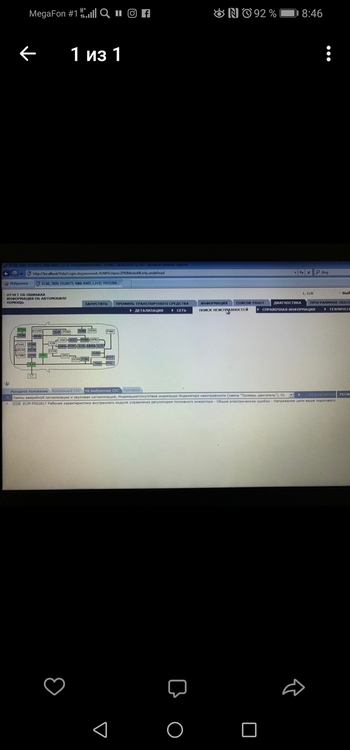

Помогите пожалуйста!! Загорелась на табло “двигатель требует срочного обслуживания" и периодически пропадает тяга, после того как заглушу мотор,заведу и так раз 10, бывает появляется, причём если появилась тяга  то работает ровно проезжал 200 км, до тех пор пока не заглушишь. По диагностике показывает ошибку
Диагносты все говорят что в топливной системе проблема
@Aleksandr51, на вашем фото даже текст не разобрать
Надо номер ошибки хотя бы
А также больше подробностей о машине
Машина xc60 2009г 2.4d 163 лс. Ошибка ecm 062b17 рабочие характеристики внутреннего модуля управления регулятором топливного инжектора. Напряжение цепи выше порогового!

На скрине не все блоки видны! Что это только единственная ошибка?Прежде всего проверяйте те места, где было уже вмешательство
Изменено пользователем faeton701
Живу в области ближайшее сто 200км, на котором делали диагностику, ошибки если и были в других блоках то они старые, висели два года, до появления этой думаю не связаны они. Поэтому и приходится решать проблемы по телефону)) а так по машине удалён сажевый катализотр программно отключён

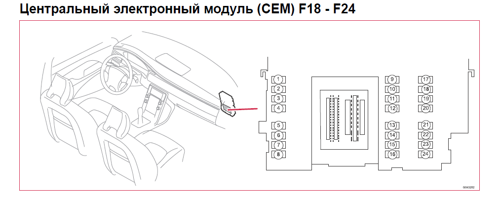

14 минут назад, faeton701 сказал:
CEM стоит под жабо дворников
СЕМ в ногах пассажира под бардачком. Под Жабо в старом 90-ке, насколько помню.
Нет он где дворники под пластмассой
Вскрыть блок можно, но будет или также или хуже = он ОЧЕНЬ герметичен (по кр. мере с завода). Если программно все ОК и вы в этом уверены, то только мех. повреждение надо искать. По сути терять нечего, смотрите везде, где получится без вреда добраться. Это может занять от 10 мин до недели...
9 минут назад, Aleksandr51 сказал:
Может на 2009-ом?
На MY13 точно под бардачком:
