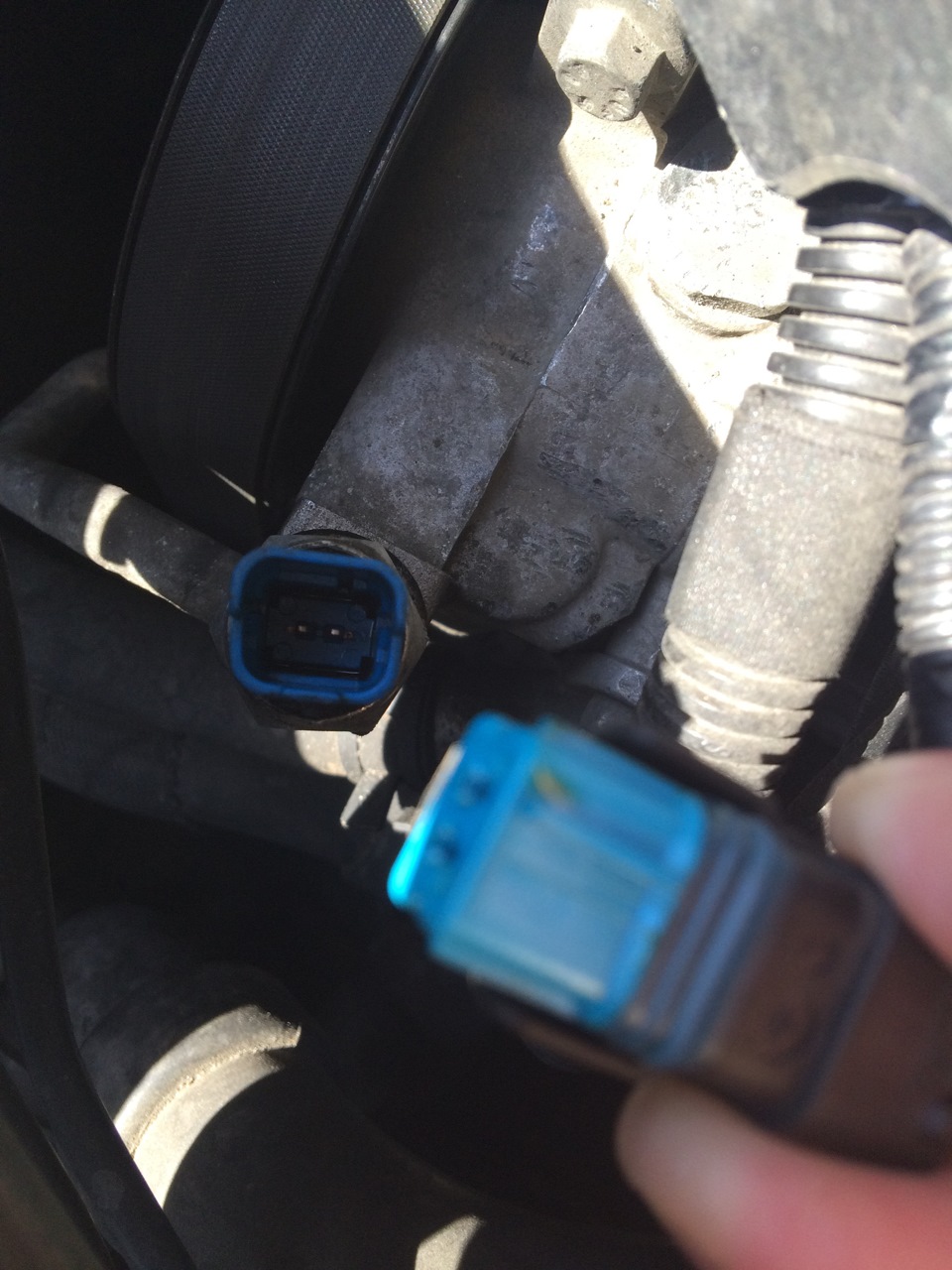

· #1 Опубликовано 27 февраля, 2020 Кто скажет номер датчика давления масла гур. Сегодня заметил что он болтается и из него масло гонит чуть-чуть. Номер на нем есть, но он не бьётся. Отправлено с моего SM-A530F через Tapatalk Поделиться сообщением Ссылка на сообщение Поделиться на другие сайты

· #4 Опубликовано 27 февраля, 2020 2.0 фордовский.Отправлено с моего SM-A530F через Tapatalk добавлено через 1 минуту В экзисте на схеме не видно его. Отправлено с моего SM-A530F через Tapatalk Поделиться сообщением Ссылка на сообщение Поделиться на другие сайты

· #6 Опубликовано 28 февраля, 2020 Это точно он ? Если да то спасибо, а то в экзисте на схеме нету, а на самом датчике цифер много но бестолковых.Отправлено с моего SM-A530F через Tapatalk Поделиться сообщением Ссылка на сообщение Поделиться на другие сайты
· #7 Опубликовано 28 февраля, 2020 5 минут назад, Михаnik сказал: то точно он ? Если да то спасибо, а то в экзисте на схеме нету, а на самом датчике цифер много но бестолковых. из интернетов еще: "Кольцо уплотнительное поставляется в комплекте. Так же его можно купить отдельно: Кольцо уплотнительное Ford 1 457 604" добавлено через 0 минут 1 пользователю понравился пост R-Жава на D2... Спасибо за Ваше внимание! Поделиться сообщением Ссылка на сообщение Поделиться на другие сайты
· #8 Опубликовано 28 февраля, 2020 @Михаnik, не знаю, это фордовский артикул с моторов форд 2.0 мондео, s-max и гэлэкси. добавлено через 2 минуты 2 минуты назад, AndreyS сказал: "Кольцо уплотнительное поставляется в комплекте. Так же его можно купить отдельно: Кольцо уплотнительное Ford 1 457 604" а где ты пробил про кольцо? 1 пользователю понравился пост Поделиться сообщением Ссылка на сообщение Поделиться на другие сайты

· #11 Опубликовано 28 февраля, 2020 Вроде и он. Но почему шведы в каталоге этого не придусмотрели. Отправлено с моего SM-A530F через Tapatalk Поделиться сообщением Ссылка на сообщение Поделиться на другие сайты
· #12 Опубликовано 28 февраля, 2020 4 минуты назад, Михаnik сказал: Вроде и он. Но почему шведы в каталоге этого не придусмотрели. Отправлено с моего SM-A530F через Tapatalk Фордоводы пишут что у всех потеет. Обычно зимой. Кому-то помогает поменять кольцо, у кого-то из контактов давит. Не критично, пишут, но эстетические чувства страдают. 1 пользователю понравился пост R-Жава на D2... Спасибо за Ваше внимание! Поделиться сообщением Ссылка на сообщение Поделиться на другие сайты

· #14 Опубликовано 28 февраля, 2020 Попробую поменять. Вроде не дорого стоит. Заметил давно подтеки масляные, но не придал значения, а тут потрогал его а он болтается.Отправлено с моего SM-A530F через Tapatalk Поделиться сообщением Ссылка на сообщение Поделиться на другие сайты
· #15 Опубликовано 28 февраля, 2020 2 минуты назад, paha_mch сказал: а еще пишут что гидравлическая жидкость разъедает резиновые патрубки системы охлаждения. И еще пишут так: "1: - Тоже менял зимой. У моего синюю голову выдавило. - Дело хорошее)Мой целый но дырявый)) " " 2: - А какие признаки умершего датчика? - Обычно он течет.А так он нужен чтобы обороты повышать когда руль крутишь " добавлено через 1 минуту 2 минуты назад, Михаnik сказал: Попробую поменять. Цитата Установка проста до нельзя.Снимаем разъем и либо ключом либо высокой головкой на 21 страгиваем датчик.Дальше ручками откручиваем, вынимаем и начинает течь жижа.Скоренько вставляем новый датчик и закручиваем.Система не завоздушивается и при быстрых действиях жижа не успевает даже капнуть.Собственно вот и все) добавлено через 2 минуты 1 пользователю понравился пост R-Жава на D2... Спасибо за Ваше внимание! Поделиться сообщением Ссылка на сообщение Поделиться на другие сайты
· #16 Опубликовано 28 февраля, 2020 Нужно тогда менять. А то в настройках стоит самое лёгкое руление а по факту разницы не вижу. Да и Vida ошибок не выдаёт.Отправлено с моего SM-A530F через Tapatalk Поделиться сообщением Ссылка на сообщение Поделиться на другие сайты
