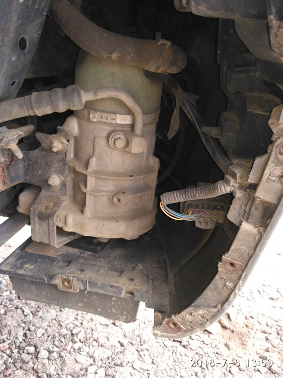

Всем привет! Заметил стук спереди с правой стороны на неровностях,сначала на подвеску подумал,но прислушался - звук такой особенный,на подвеску не похоже. Остановился,постучал по бамперу,а оттуда "отвечают":). Снял подкрылок,а там вот это болтается. Пока закрепил на честное слово,чтобы как нибудь проверить оно стучит или нет,вдруг все таки подвеска. Подскажите, пожалуйста,что это, как и где это должно быть закреплено..у меня профессия творческая, разбираюсь в технике не особо,в машину лезу только по мелочи. С такой "поломкой" ехать в сервис стыдно,да и самому хочется сделать. Спасибо!

Разъем парктроников. Если не спешит, в субботу гляну как он крепится к бамперу.

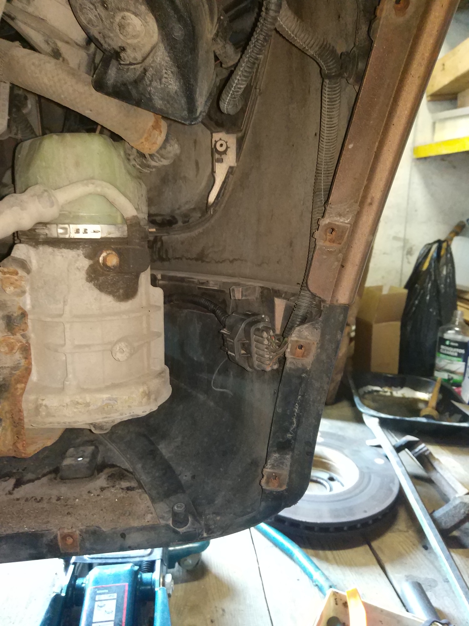

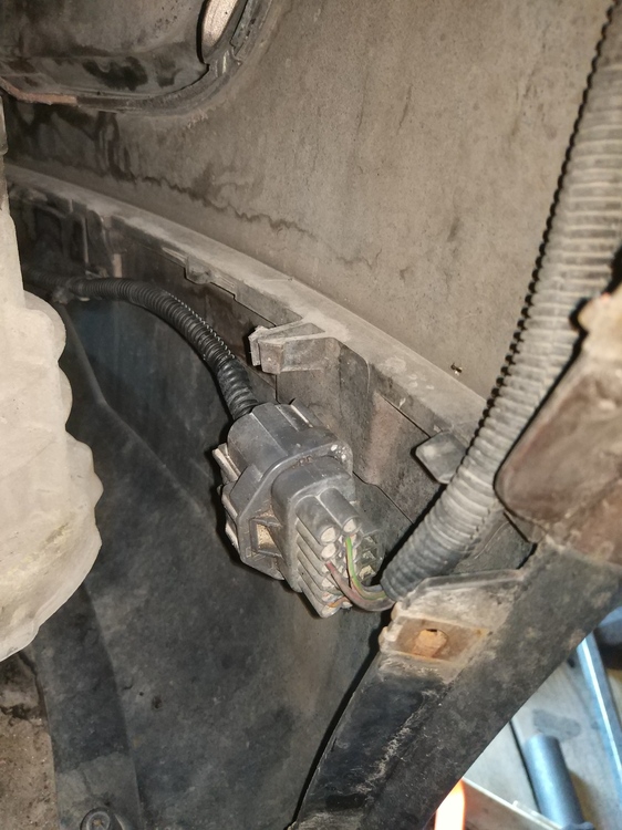

Нашел в интернете фото

Это разъем радара активного круиза. У вас его нет, поэтому в разъёме просто заглушка.
Закреплен был на бампере.
Можете смело его закрепить стяжкой к элементу кузова, что бы не гремел и забыть про него

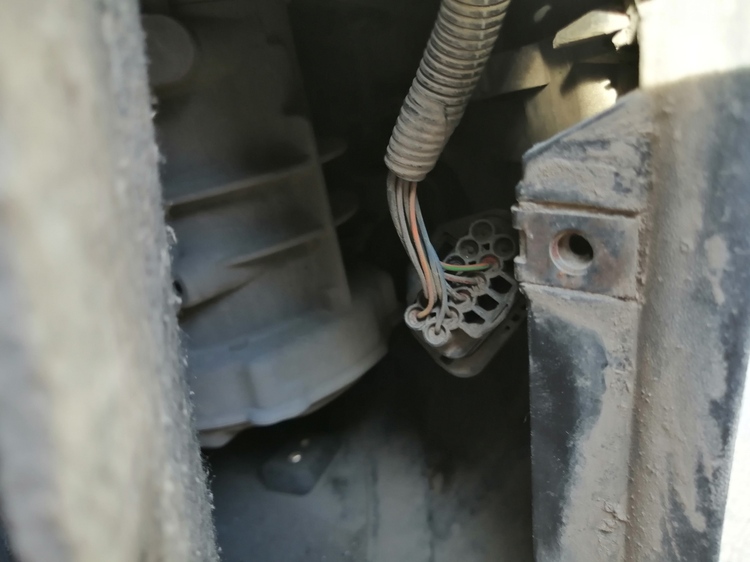

На моем авто так же болтался.Дополнительно установил передний парктроник,разъемов стало два сделал пластиковый кронштейн и закрепил на клипсы.

Спасибо всем за советы!Стучать перестало,но закрепить надо бы посильнее!:)

Докупал две клипсы для крепления разъемов,номерок могу скинуть вечером.Кронштейн из пластикового уголка,так как два разъема.У Вас разъем один можно сделать из пластины.
