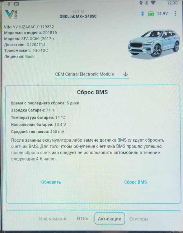

По своей эпопее скажу что дело не в подогревателе и не в АКБ. У нас действительно косяк с зарядкой на программном уровне. Тему эту уже давно мусолят. Отключить датчик зарядки на клемме основного АКБ и зарядка будет 100% емкости. Меня лично вымораживает смерть АКБ, всех трех, при длительных стоянках.
