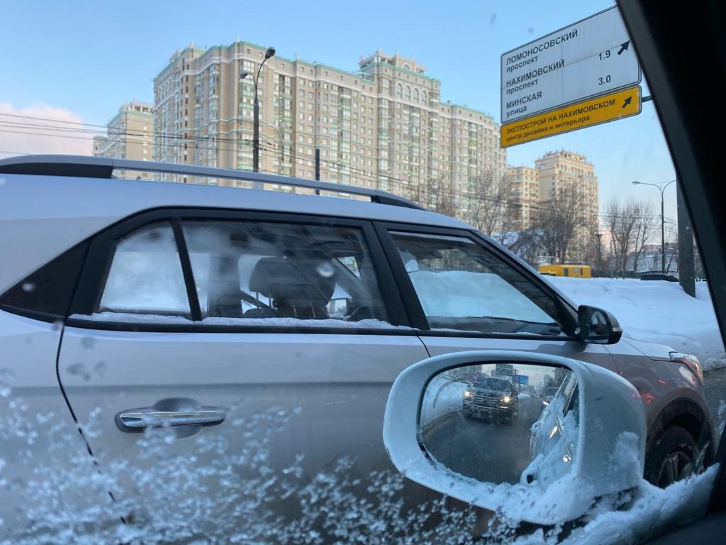

· #11 Опубликовано 18 февраля, 2021 Даже с одним человеком в салоне может запотевать. Вот буквально сегодня утром специально сфоткал. Поделиться сообщением Ссылка на сообщение Поделиться на другие сайты
· #12 Опубликовано 18 февраля, 2021 (изменено) 22 минуты назад, motor53 сказал: Количество людей в салоне прямо влияет на запотевание. Если будет 5 взрослых в салоне, то при минус 20 и ниже у любого авто задняя полусфера будет потеть или покрываться инеем. Даже если пассажиры трезвые.) Это понятно, потому и отметил, что я не один езжу и возможностей вентиляции на двоих гарантировано хватает. 12 минут назад, imp сказал: Даже с одним человеком в салоне может запотевать. Вот буквально сегодня утром специально сфоткал. В упомянутом мной примере с тещей в салоне всегда один человек и стекла покрыты инеем. Так что и в Вашем примере скорее всего неправильное использование настрое климата. Изменено 18 февраля, 2021 пользователем seligor 1 пользователю понравился пост Поделиться сообщением Ссылка на сообщение Поделиться на другие сайты
· #13 Опубликовано 18 февраля, 2021 4 минуты назад, seligor сказал: В упомянутом мной примере с тещей в салоне всегда один человек и стекла покрыты инеем. Так что и в Вашем примере скорее всего неправильное использование настрое климата. Там также тётка за рулём была. Не исключено, что тоже чья-нибудь тёща 2 пользователям понравился пост Поделиться сообщением Ссылка на сообщение Поделиться на другие сайты

· #17 Опубликовано 18 февраля, 2021 2 часа назад, imp сказал: Даже с одним человеком в салоне может запотевать. Вот буквально сегодня утром специально сфоткал. просто народ перед работой на заднем сидении сексом занимался Поделиться сообщением Ссылка на сообщение Поделиться на другие сайты
