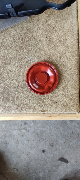

481H1014040 это и есть мембрана? Как я понимаю
@Андрей7778,Это мембрана в корпусе с пружинкой и всем остальным. Открыть - достать мембрану - остальное на память, цена = 1.5 пачки сигарет
Только что, faeton701 сказал:
Ок. Спасибо)
@Андрей7778,Будет не лень - отпишитесь по утечкам масла, это нередкая неприятность.
Изменено пользователем faeton701
Обязательно отпишусь.
Сняли мембрану. Разрыва нет.
добавлено через 0 минут
Но деформирована. Но по ощущениям прилегает лучше чем новая)
Все поставили. Сейчас будем тестить. Масло на месте, но и поездок длительных пока не было. Надеюсь что все будет ок. Вопрос на какой период времени?. Вопрос один) зачем так все усложнять с вентиляцией этой. ( это уже инженерам вольво). Всем удачи!

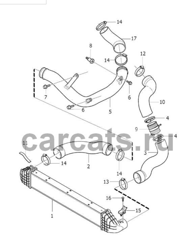

@Андрей7778,Причина проста - наличие масла(подтекание в "известном" месте) там, где масла быть не должно ВООБЩЕ!. Это касается и воздуховода после турбины (патрубок 17) , многие меняют патрубок, хотя там МАСЛА НЕ ДОЛЖНО быть в принципе, только воздух. Разговоры про допуски, масляный туман и т.д. меня не устраивают
