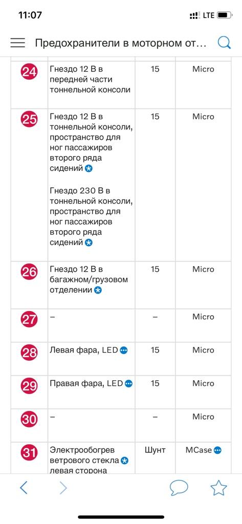

Пишут, что это #25 на 15А в моторном отсеке
Спасибо, большое посмотрю. А типоразмер там стандартный?
Написано Micro, вероятно некий стандарт.

Там точно микро. Уже менял, после того как насос спалил предохранитель
Спасибо, поменял, заработал зарядник. Под крышкой помимо инструмента еще и запасные предохранители оказались.А то я купил микро, но обрезанные :facepalm:
