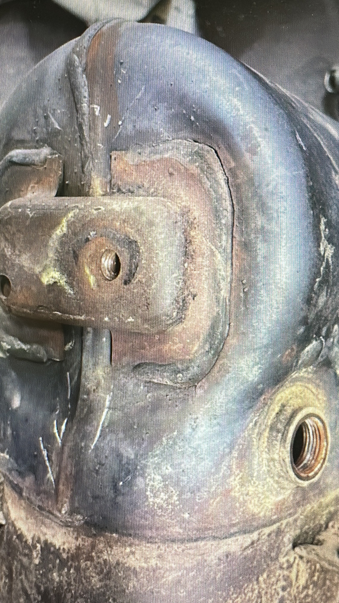

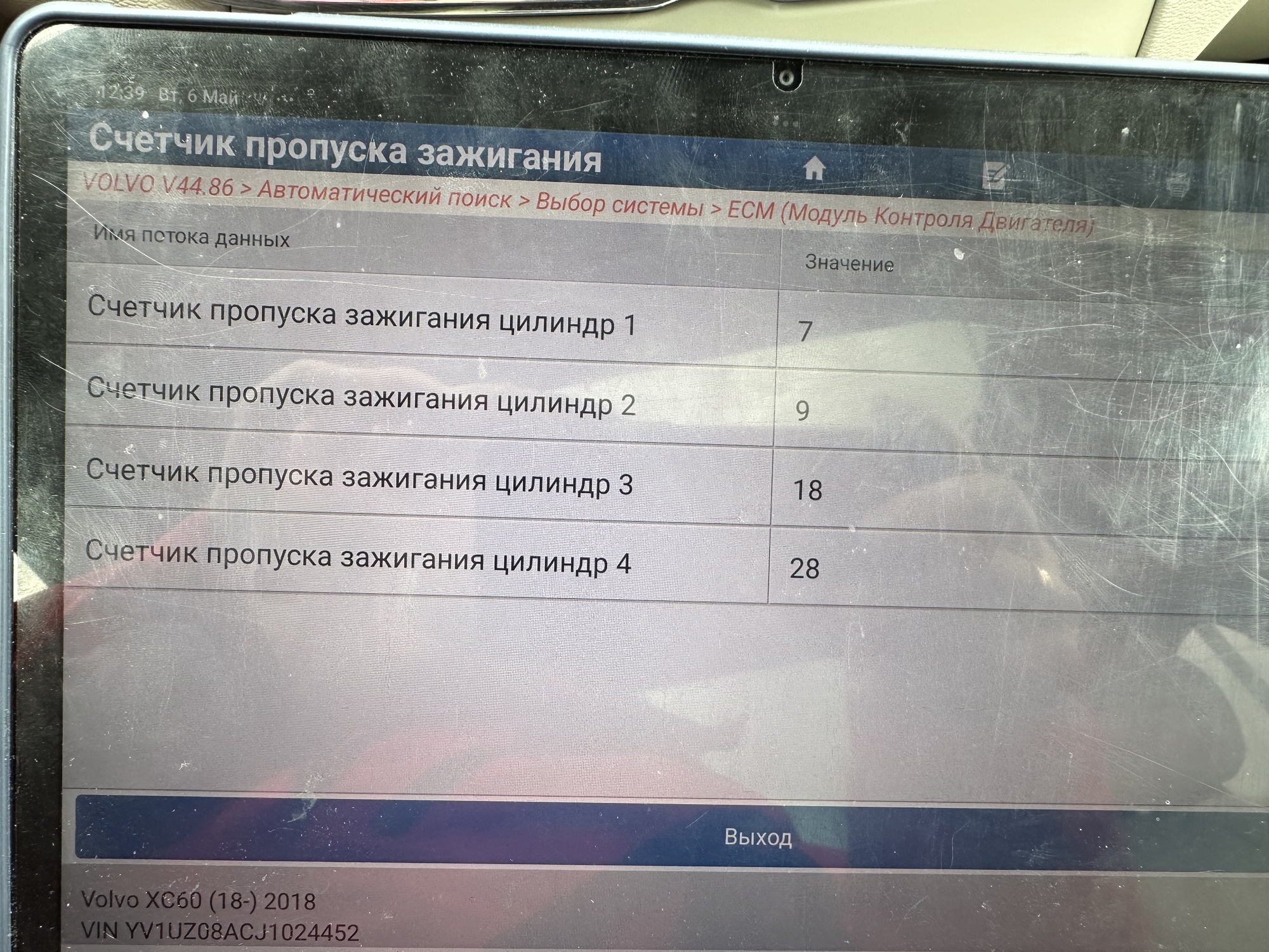

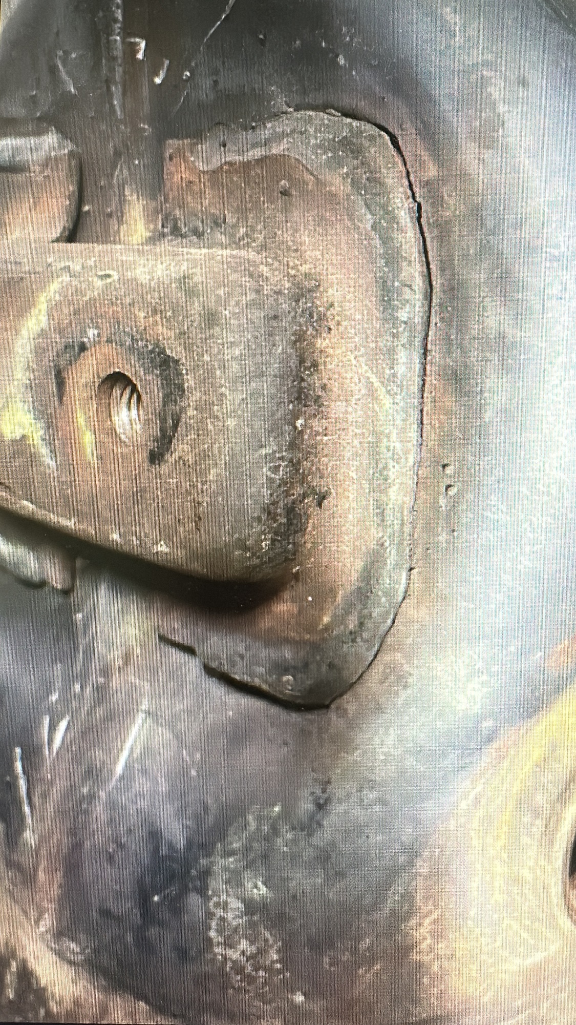

@Антось,
Посмотрите каталика, может микротрещина слева крепления, у моего знакомого было, там рядом первая лямбда, видит наличие кислорода и говорит что смесь не правильная! На наших авто это болячка на спа Т5, у меня тоже эта ошибка, на вчера заменил все что касается впуска все резинки и прокладки, только коррекция 38 уже и появились подёргивания, ищу уже полгода, следующий этап буду лямбду менять первую ТК может за 220т зазаложилась, подключите лаунч и разгозовывайте авто в пределах 2500-3500 и смотрите параметр пропусков зажигания именно лаунч и именно пропуски у меня по всем цилиндрам они есть, наверное замена форсунок если лямбда не поможет
Изменено пользователем Regi
Примерно выглядит так
IMG_7275.mov
1 минуту назад, Regi сказал:
@Антось,
