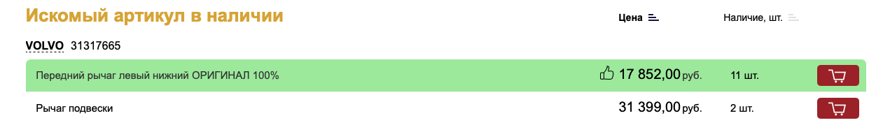

разница в цене что-то смущает. У всех ценник на оригинал от 30 рублей. Тут 18..
8 минут назад, Stranger03 сказал:
Иногда бывает, что просто везет. Когда два года назад прохудился шланг ГУР (он в комплекте 2 шт.) на ХС60, то он стоил везде 57 тыс. А в одном месте стоил 17 т. Заказал, пришел оригинальный, в заводской упаковке. Предполагаю, что просто не ходовая запчасть у кого-то лежала долго неликвидом.
