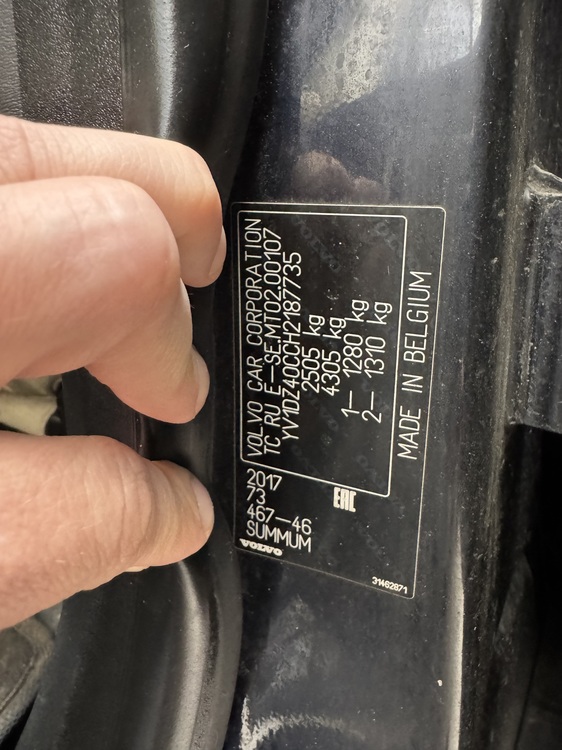

Всем доброго дня!
На 105к сломалась пружина правая передняя. Почитал темы соответствующие- так и не понял, достаточно ли вин-номера для подбора прямого аналога? По фирме смотрю в сторону Lesjofors.
Если нет, то почему и что нужно? На табличке на стойке никаких нужных кодов нет, фото прикладываю.
Подвеска comfort.
Мастер на сто спросил только вин, но теперь вот засомневался я.
