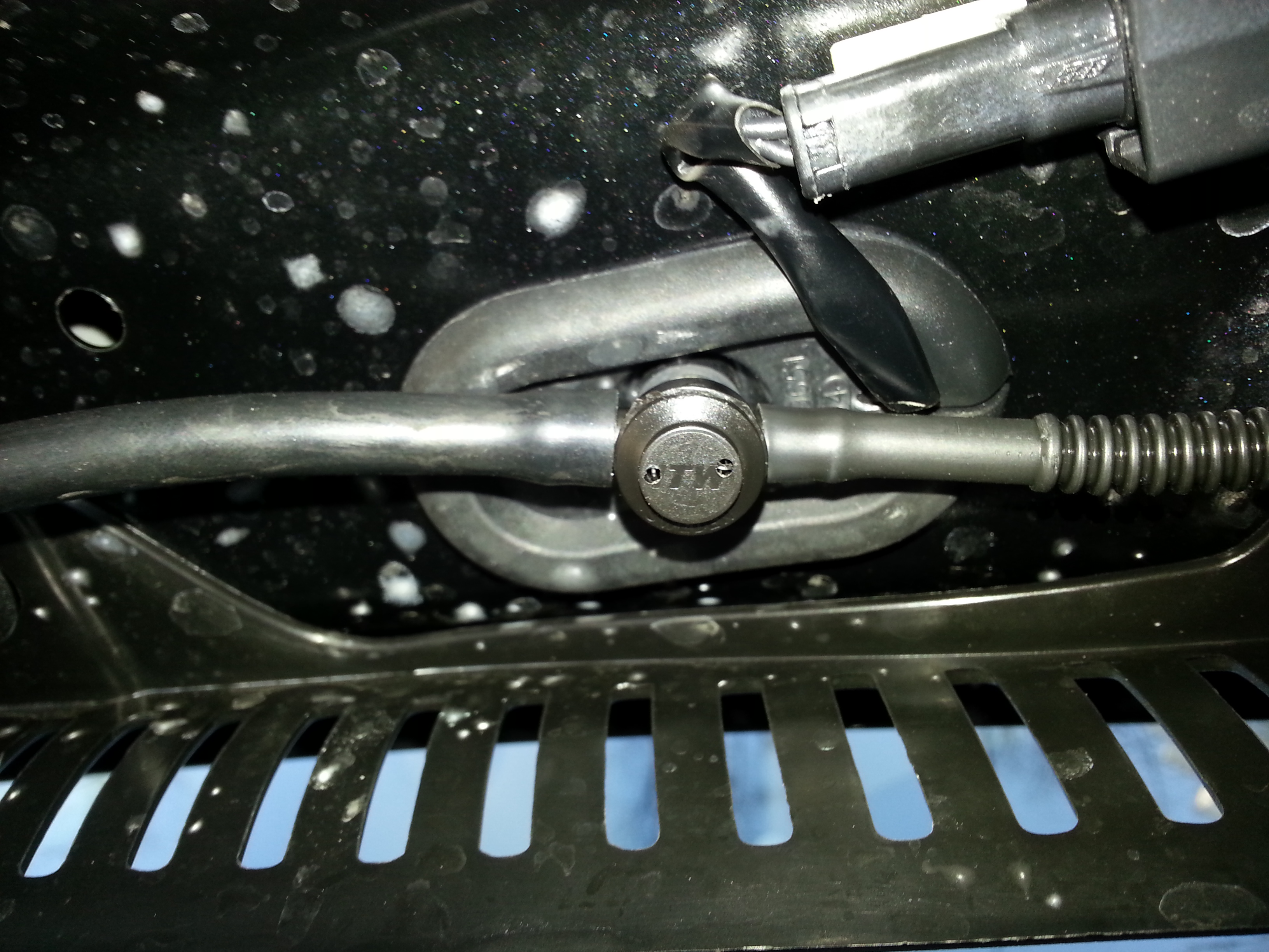

Добрый день! У многих, как я понимаю, возникает проблема с замерзающими форсунками стеклоомывателя. По заявлениям производителя на них, как бы есть подогрев, толку от которого... Когда у меня в очередной раз все насмерть замерзло (при этом на фары и заднее стекло лило исправно) и на утреннем бодрящем Ленинском проспекте было 2 до...ба посыпающих лобовое стекло грязным снегом с обочтны: я и мужик на ржавом ВАЗ21093, поехал я выносить мозг Обухову с решением данного "нюанса" шведской машины за 2+ млн рублей. Надо сказать, что там мою проблемы восприняли с энтузиазмом. Как я и предполагал, форсунки были исправны и напряжение на них поступало, т.е. подогрев хоть и ущербный(?) но все же был. И тут мастера с ОД высказали такое предположение: мерзнут не сами форсунки, а КЛАПАНЫ, поддерживающие давление в магистрали и недающие утекать незамерзайке обратно в бачек. Клапаны эти стоят в пластиковых тройниках ДО форсунок и подогрев до них не достает. Сам клапан внутри имеет пружинку, в которой собирается конденсат и подмораживает ее.
Решение проблемы: миллимитровым сверлом на дне тройников/клапанов сделали маленькие отверстия для слива конденсата. Результат- ночью было 22, незамерзайки брыжжет )) Само собой это не 100% панацея, но пока полет нормальный. Надеюсь, кому-нибудь поможет :D

Эта мысль про клапаны нашла косвенное подтверждение в моих сегодняшних действиях. Лилось отовсюду кроме как на стекло, после шевеления трубочек под капотом на стекло внезапно все полилось в 4 могучие струи. Видно я эти клапанки потревожил и они обрели подвижность.

Клапаны не замерзают!
Замерзают именно трубки, особенно в месте прохода рядом с левым крылом.
Иногда достаточно просто пошевелить, размять образовавшиеся льдинки (кашу).

Иж 60, замерь сопротивление на выводах форсунки: если оно 0 или бесконечность, подогрев мертв.
