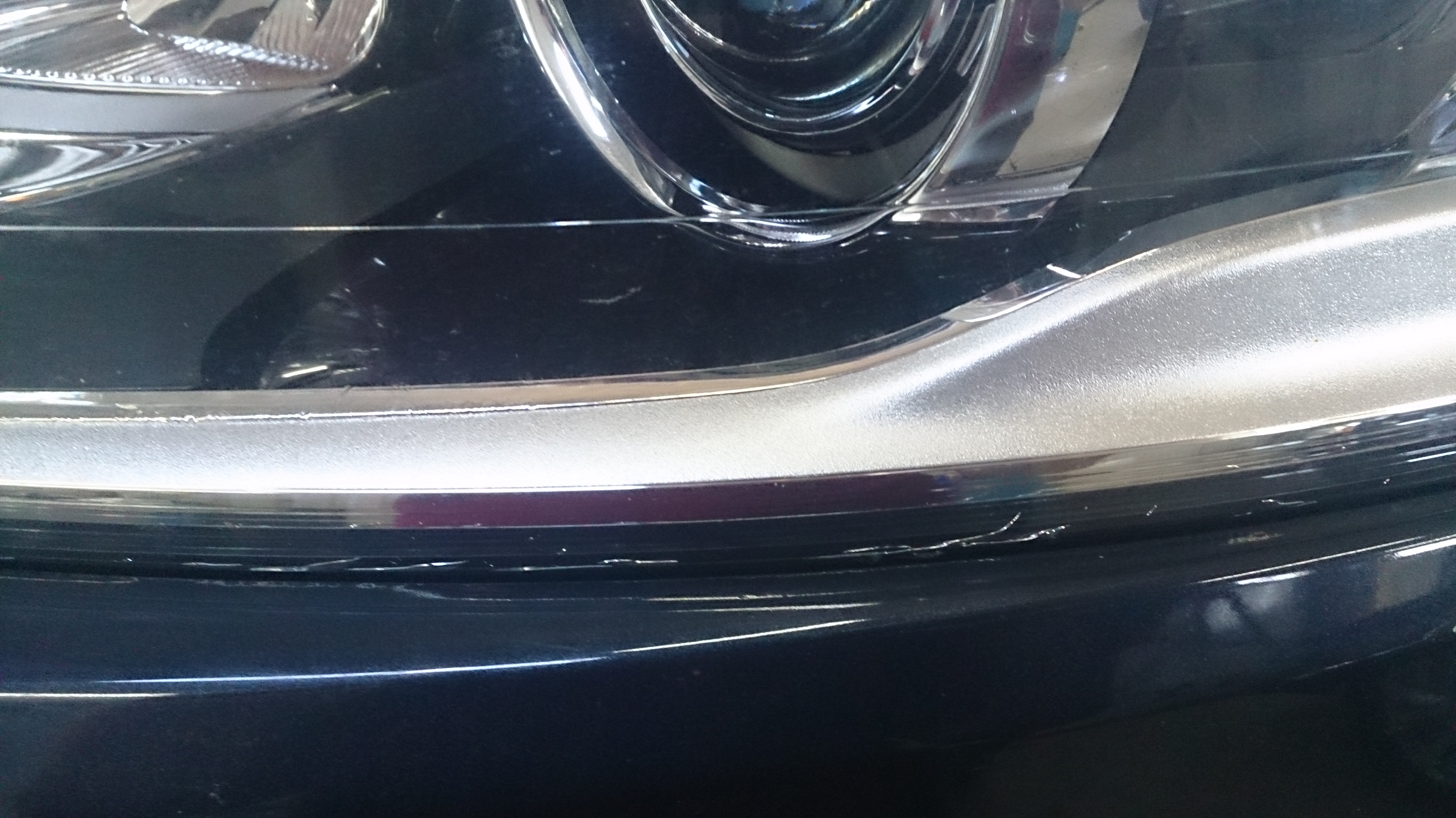

· #21 Опубликовано 16 сентября, 2013 Не совсем в тему, но у меня одна фара имеет дефект посадочного места . Выражалось это в том, что Г-образный штырёк вылезал сам, когда фару немного раскачиваешь. Соотв на деле надо было раз в неделю-две проверять, не расшаталась ли фара, и нажимать на штырь крепления, чтобы её закрепить. На трассе фара "кивала" и светила очень близко. Но я нифига не мог понять, что не так, тысяч до 30-35 пробега)) в итоге у штырька немного подпилили упор, чтобы он ниже заходил в паз, и все стало отлично!! Но суть истории в том, что на нижней стороне фары оказалась маленькая трещина, её подробно сфотографировали, но менять не стали, так как фара не потеет.Я к тому, что это надо всё максимально быстро показывать дилеру. Только постараться найти проблему самому! )) понять что не так с креплением, посмотреть этот же элемент на такой же машине. Поделиться сообщением Ссылка на сообщение Поделиться на другие сайты
· #22 Опубликовано 1 октября, 2013 Резюме. По гарантии не взяли, сослались, на то, что у них нет на такой случай гарантийного бюллетеня. И на то, что трещина сквозная, типа значит был удар. Пришлось оформлять по каско, правда у них же. На след день мне уже позвонили и пригласили на замену. Вот сижу сейчас в Мажоре на Риге, жду машину Поделиться сообщением Ссылка на сообщение Поделиться на другие сайты
· #23 Опубликовано 15 октября, 2013 Есть такая проблема на моем Volvo (правда XC70).Уже год как меняют фары по гарантии более 3-х раз.Причину найти так и не смогли.Кстати разбить поликарбонат не так уж и просто (молотком били - ничего).Тут скорее дефект самой фары или из-за перекоса, или из-за качества материала. Поделиться сообщением Ссылка на сообщение Поделиться на другие сайты
· #24 Опубликовано 27 июля, 2014 На ТО-20 заметил у себя мелкие трещенки внизу фары. Менеджер по гарантии сослался на то, что я пользуюсь нерекомендованной Volvo омывайкой (уровень РН не тот и прочее). Запрос шведам с фотками направили. На ближайшей неделе д.б. ответ. Отсутствие мех воздействия ОД подтвердил. Поделиться сообщением Ссылка на сообщение Поделиться на другие сайты

· #32 Опубликовано 28 июля, 2014 На ТО-20 заметил у себя мелкие трещенки внизу фары. Менеджер по гарантии сослался на то, что я пользуюсь нерекомендованной Volvo омывайкой (уровень РН не тот и прочее). Запрос шведам с фотками направили. На ближайшей неделе д.б. ответ. Отсутствие мех воздействия ОД подтвердил.Точно такие же на почти новой ХС70 на обеих фарах. Дилер на ТО намекнул - "меняй по КАСКО, по гарантии дольше и сложнее будет". Поделиться сообщением Ссылка на сообщение Поделиться на другие сайты

· #35 Опубликовано 28 июля, 2014 На ТО-20 заметил у себя мелкие трещенки внизу фары. Менеджер по гарантии сослался на то, что я пользуюсь нерекомендованной Volvo омывайкой (уровень РН не тот и прочее). Запрос шведам с фотками направили. На ближайшей неделе д.б. ответ. Отсутствие мех воздействия ОД подтвердил.Точно такие же трещинки на задней фаре у меня на другой машине, не вольво, я думаю туда зимой тупо вода попадает между кузовом и фарой и замерзает. Больше не знаю, что может быть. Поделиться сообщением Ссылка на сообщение Поделиться на другие сайты
· #36 Опубликовано 29 июля, 2014 Были точно такие же трещинки на обеих фарах после 5 месяцев эксплуатации. Пользовался Hi-Gear. Поменяли по гарантии без проблем (Москва, Независимость). С тем же диагнозом - неправильная омывайка Поделиться сообщением Ссылка на сообщение Поделиться на другие сайты
· #37 Опубликовано 29 июля, 2014 Позвонили из салона. Сказали, что поменяют обе фары, но не по гарантии, по какому-то соглашению на безвозмездной основе. Кто-нибудь знает о чем речь? Поделиться сообщением Ссылка на сообщение Поделиться на другие сайты
