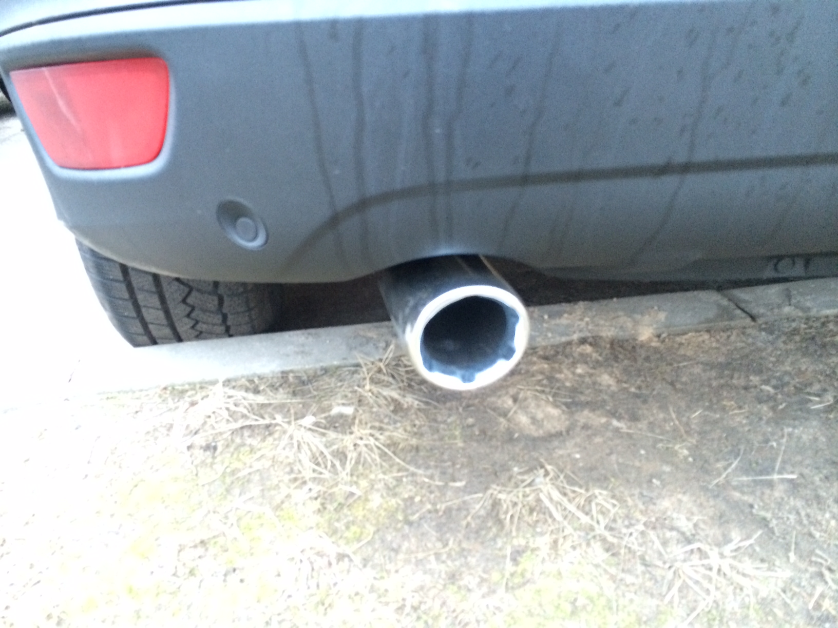

Всем спасибо за ответы! Сегодня сделал и я :) Вот что получилось.
Было и Стало
По работе 20 мин времени и 30$ :rolleyes:
На D5 диаметр родной трубы больше чем у насадок от MY14, но они идеально входят в родную трубу, поэтому пришлось резать и варить.
